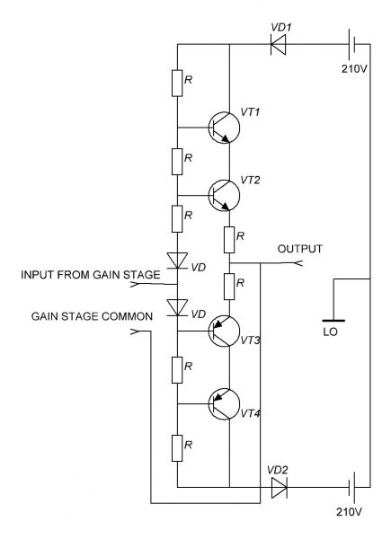

Каскадное включение используется для уменьшения рассеиваемой на транзисторах мощности или работы с высокими напряжениями.
Выходной каскад электрометра Keithley, упрощённая схема
Обратите внимание на питающие напряжения.
Кроме этого, всем, кто не отличает каскадное от каскодного, рекомендую для общего развития ознакомиться с операционниками фирмы Apex Microtechnology https://www.apexanalog.com/products/lin ... ector.html
Упадёте под стол - это вам не LM-ки всякие

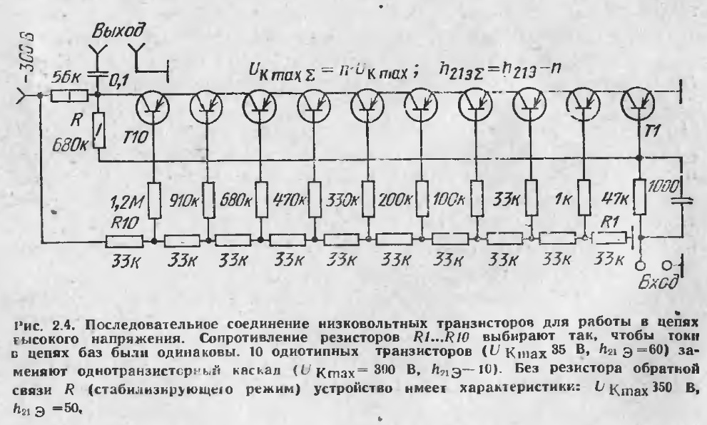

https://sunduk.radiokot.ru/view/?id=1286771050
Стр. 36
2.png [387.9 KiB]

Слово "последовательный" под рисунком вижу, "каскадный" не вижу.

В журнале "Компоненты и технологии" работают переводчики-болваны
"Благодаря применению
каскадной выходной цепи достигнут коэффициент усиления 120 дБ (без обратной связи)."
В даташите сказано: " High
accuracy is achieved with a cascode input circuit configuration and 120dB open loop gain."
Как можно было так перевести?
Посмотрите внутреннюю схему этого ОУ https://www.apexanalog.com/resources/products/pa89u.pdf и попробуйте найти там что-то каскадное в выходной цепи :dont_know:
