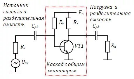

Может быть этот вопрос звучал в этих 90 страниц, но прочитать я смог только первые 15. Вообщем, в учебниках и википедиях в схеме с оэ я вижу нашу нагрузку и в качестве сопротивления коллектора и подключëнной параллельно коллектор-эмиттер. Дак вот вопрос: в каких случаях используются тот или другой вариант?

828x620.jpeg - в учебниках и википедиях, хотя давным-давно была необходимость.
Screenshot_2021-03-24-09-40-07-082_com.microsoft.office.word.jpg - во всех остальных случаях.

Но если это промежуточный каскад, то 828x620.jpeg. В этом случае Rн - это входное сопротивление следующего каскада.

т.е когда говорят и пишут, что сигнал инвертируется, (а в случае Screenshot_2021-03-24-09-40-07-082_com.microsoft.office.word.jpg он нефига не инвертируется), то это они кое чё недоговаривают?

Смотря что считать сигналом. Если напряжение на коллекторе - то таки инвертируется, а если ток коллектора - то таки нет.
Вообще-то, я считаю, не стоит уделять слишком много внимания таким вот заявлениям (про инвертирование, к примеру). Надо просто представлять себе, как именно работает каскад, и они не понадобятся.

BAG_KGN, Просто нужно различать нагрузку конкретного каскада и полезную нагрузку схемы. В случае 828x620.jpeg нагрузкой каскада является Rk, а нагрузкой всей схемы Rн.

На схеме нет ничего, кроме одного единственного каскада с ОЭ.
Часть этой схемы - нагрузка, состоящая из Rк включенного параллельно с Rн+С.
