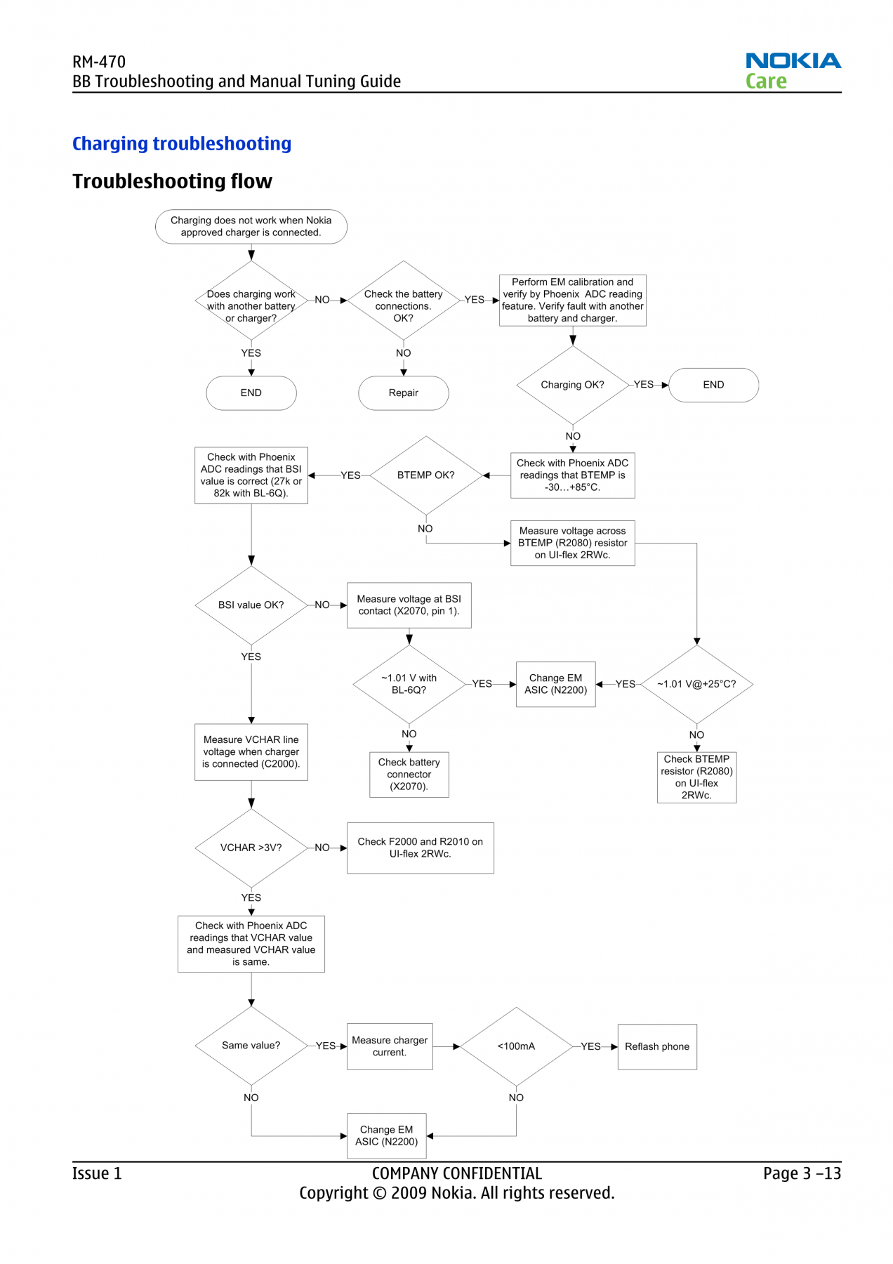

Спасибо за ответ. Посмотрите картинку под спойлером, это уже снимок из сервис-мануала 3-4 уровня(максимальный)
авторизации для АСЦ нокии. Обратите внимание на предпоследний прямоугольник снизу, в нем написано:
Measure charger current и далее, если меньше 100 мА ток, то перешить телефон и все "наладится".
Совершенно определенно видно, что ток может быть ограничен EM ASIC, правда в данном случае это Gazoo.
Но при этом, это старая нокия(больше 6 лет) и узкое гнездо - 2 мм.

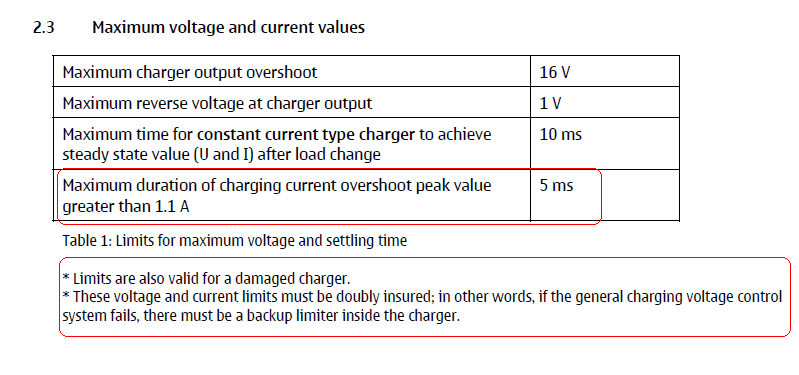

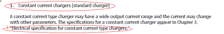

Вы сами себе противоречите. То пишете что нужно не менее 5.7в, теперь у вас и при 5в заряжается, а у меня при 5в заряжаться не будет, как вы утверждаете. Мистика.
На вас законы физики не распостраняются. Тогда вам в обучалку, с азов начинать.
Все ведь началось с того, что у топикстартера нокиа не заряжается от 5в.
Я утверждал, что нужно ограничение тока и ,возможно, увеличение выходного напряжения.
Вы же утверждали, что ограничение тока не нужно, а нужно поднять напряжение до 5.7в. Cейчас у вас уже и от 5в заряжается.
То что вы утверждаете, что этот документ устарел, как так? Ведь совместимость до сих пор есть со всеми зарядными и телефонами выпускаемыми с подобным разьемом.

Rtmip писал(а):
Если будете спорить, то начните с объяснения того, как при входном напряжении большем, чем напрямую на АКБ, ток получается меньше?
Признать свои ошибки не? Про напряжение читайте файл, который сами же и выложили :))
Добавлю: не передергивайте мои слова, это легко доказать, не разводите детсад.

Что вы в то напряжение вцепились? Написано же что зу - источник тока с определенным диапазоном выходных рабочих напряжений, от величины которого зависит идентификация зу, если кратко.
Дальше я с вами спорить не буду, оставайтесь при своем мнении....
Это вы так перевели фразу "A Constant current type charger... etc"? Как мне кажется, правильнее будет сказать,
что з/у постоянного тока могут иметь большой диапазон выходных токов... и далее по тексту. Если я прав в переводе, то это лишнее доказательство того,
что телефон ограничивает ток зарядки.
И, не работает эта идентификация на подавляющем большинстве телефонов, но это уже другая тема.

У вас просто нет конкретики. И кого вы прижали? :)) Вы просто слишком уперты, не более.
Вот график. При превышении допустимого лимита по току заряд останавливается через 5милисекунд. Банальная отсечка. Ну и где ваше встроенное в тело ограничение тока?
Этот график и есть ответ на ваш вопрос:
Rtmip писал(а):
То есть, если бы нокия не ограничила ток при входном напряжении 5 В, то какой бы был ток заряда? Или, что стало
бы с батареей? Мой вывод как и раньше, телефон ограничивает ток.
И то отсечка расчитана только на аварийные режимы
Если в устройстве есть ограничение тока, такого не случится никогда! И этого графика просто не было бы.
Хочется понять ход ваших мыслей.
Rtmip писал(а):
А судя по этому "документу", какое допускается напряжение у з/у? Не документ это на сегодняшний день, а забор на котором что-то написано.
В компании нокиа одни дураки работают, пишут всякие глупости. Вам же видней, чем целой группе разработчиков и специалистов.
Раз решили продолжить, то похоже хотите, чтобы я вам все же доказал, что телефон ограничивает ток? Хотя это уже и так видно по моим опытам.
Вот же, как же вы не видите:
на БП напряжение 5 В, заряд пошел, ток 0,4 А при выключенном телефоне. Смотрю на это дело пару минут,
отключаю, снимаю батарею, напряжение на ней по прежнему 3,6 В - не успела зарядиться, это мне и надо.
Подключаю напрямую ее к БП, напряжение ставлю 4,2 В, ток заряда напрямую составил 0,85 А!

Плюс к этому, посмотрите снова на блок схему исправления проблем с зарядом и подумайте, как же так:
неверный ток заряда? -> прошить телефон.
Нет, вы ошибаетесь. Вы действительно понимаете, что показывает этот график?
Вы правда думаете, что этот "документ" с разношерстными рисунками написан в компании нокия?
Вам не приходило в голову сравнить рисунок 2 с рисунком 5 и увидеть, что они противоречат друг-другу?
Кроме того, эти рисунки явно из разных источников, как и рисунки 13, 14.
Вы не видели никогда настоящих документов от нокии?!
Погуглите, посмотрите, что ли. Вы видели, что обсуждали на форуме нокии? Вы видели кто обсуждал? Вы в курсе, что он давно закрыт?
Вы в курсе, что ссылки на этот документ, лежавший на форуме нокии не знает даже вэбархив?
