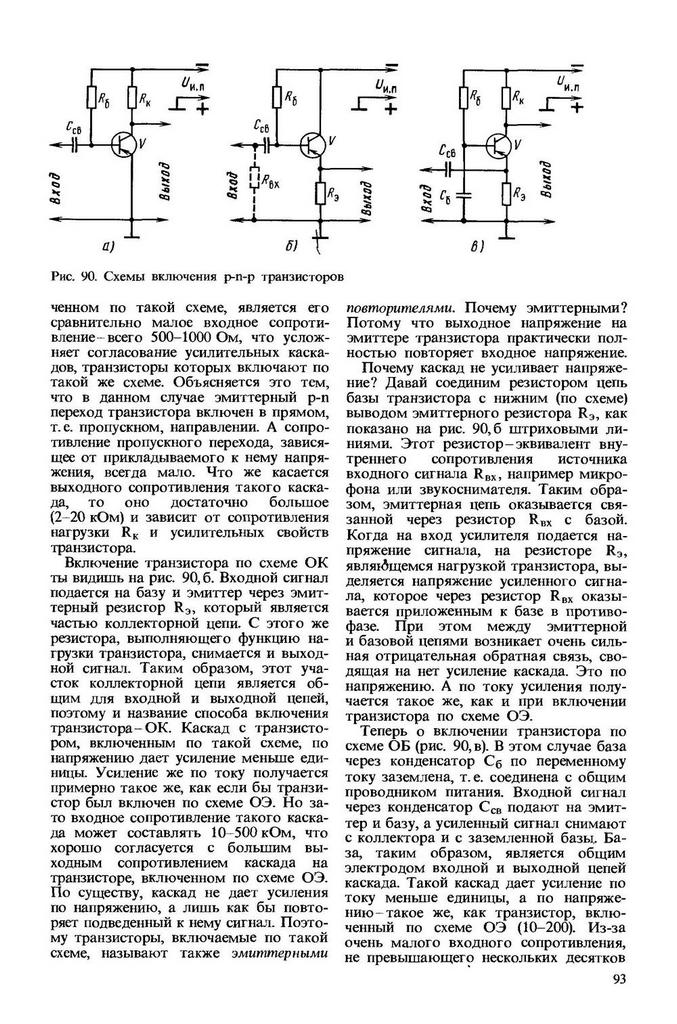

Доброго всем времени суток!
Помогите, пожалуйста, разобраться с эмиттерным повторителем, вернее с тем как там осуществляется обратная связь...Прочел об этом у Борисова и у Айсберга(Транзистор - это просто), что то понял, но не уверен что правильно...
Так вот если рассмотрим этот самый повторитель..
Я рассуждаю следующим образом: пусть в начальный момент в течении некоторого крайне малого времени на базе изменится напряжение, к примеру на один вольт и станет, к примеру, 2 вольта, это изменит базовый ток и соответственно изменит ток коллектора, что в свою очередь уменьшит сопротивление коллктора и падение напряжения на эмиттерном резисторе увеличится, к примеру, с 1 до 3 волт, тогда потенциал эмиттера станет выше потенциала базы и ток в базовой цепи потечет в обратную сторону, транзистор закроется - сопротивление коллектора возрастет и падение напрядения на Rэ уменьшится, снова потенциал эмиттера станет меньше потенциала базы ее ток откроет транзистор...таким образом в результате этих колебаний потенциал эмиттера установится меньше потенциала базы на 0,6 вольта...
Вот так я понял работу эмиттерного повторителя, насколько это верно?
Или вовсе не верно? У Айсберга как то все в три строчки расписано и обратная связь непонятно как работает...
У Борисова сказано, - "Когда на вход усилителя подается напряжение сигнала , на резисторе Rэ, являющимся нагрузкой транзистора, выделяется напряжение усиленного сигнала, которое через резистор Rвх оказывается приложенным к базе в противофазе. "
Как это так в противофазе? То есть усиленный сигнал, но там где были положительные значения стали отрицательные, а где были отрицательные стали положительные? Запутался...
Я считал что сигнал попав в землю, как бы исчезает в ней, а тут воображение рисует картину как сигнал через землю поступает на вход снова...Запутался...
Буксую на месте, пробывал рассматривать работу диф каскада, но что то не вяжется одно с другим...Помогите... :roll:

СообщениеДобавлено: Сб мар 14, 2009 11:12:11
Карма: 46
Рейтинг сообщений: 236
Сообщений: 11169
Можно так понять утверждение о противофазе.
Когда увеличилось напряжение на базе, увеличилось падение напряжения на эмиттерном резисторе. В результате того, что на базе напряжение не изменилось, а на эмиттере увеличилось, получается что разность напряжения Б_Э уменьшилась. Можно трактовать это явление, как подача сигнала в противофазе, но мне такая трактовка не нравится.

Emmet_Broun писал(а):
...Я считал что сигнал попав в землю, как бы исчезает в ней...
В схемах значок _|_ обозначает "корпус", общий провод и это просто сделано для удобства чтения схем. Нужно просто считать, что это обычный проводок, соединяющий все такие значки и не больше. Само заземление, то есть конкретное соединение с землей, в схемах применяется довольно редко. Но даже в этом случае нужно считать ее как обычный провод.
Теперь, если посмотрите на эмиттерный резистор, то при прохождении по нему тока, на нем падает напряжение, а нижний конец этого резистора соединен с базой. Поэтому напряжение нижнего конца этого резистора оказывается приложенным в противоположной фазе с входным напряжением.

Света писал(а):
...Поэтому напряжение нижнего конца этого резистора оказывается приложенным в противоположной фазе с входным напряжением...
Что-то я не догоняю, напряжение на нижнем конце резистора равно нулю ведь.
На графике U от t, нулевая линия и есть земля(ее напряжение), т е относительно нее считают напряжения остальных точек... вот...до поступления сигнала на вход там был 0 и после там тоже остался 0...
Блин, не уловлю никак суть...в противофазе приложенное напряжение - это что напряжение ниже уровня земли но такое же по модулю... :shock:
Здесь надо рассматривать напряжение база-эмиттер, то есть относительно эмиттера на базе будет напряжение в противофазе.
