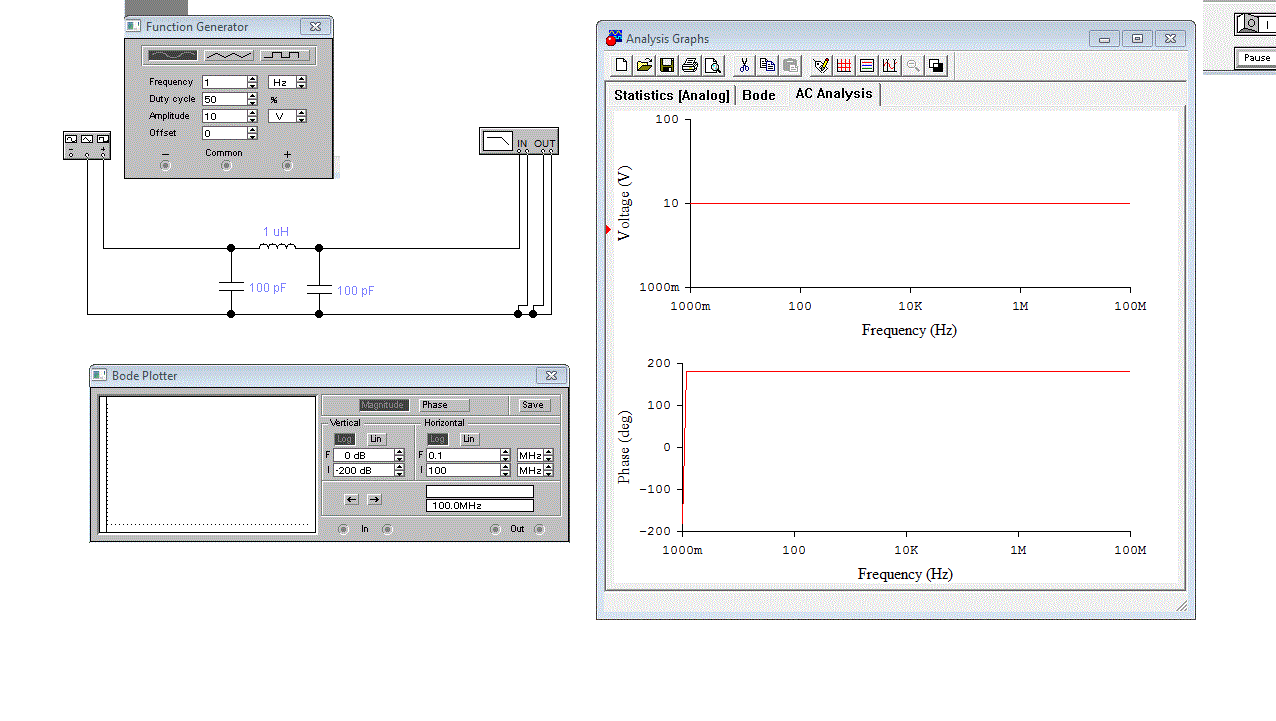

Здравствуйте!
Выкладываю схему.
Прошу помочь.
Виктор
П-контур.gif [75.98 KiB]
 Заголовок сообщения: Re: Вопрос по Electronics Workbench
СообщениеДобавлено: Вс мар 11, 2012 11:05:51
Карма: 67
Рейтинг сообщений: 1066
Сообщений: 19953
us0iz писал(а):
Выкладываю схему.
Етицкая сила, что ж вы "IN" на выход подключили, а "OUT" заземлили???
IN подключить к генератору, OUT на его место.
Измерить нннада?
СообщениеДобавлено: Пн мар 12, 2012 11:55:42
Зарегистрирован: Сб дек 10, 2011 21:36:15
Сообщений: 104
Спасибо модератору!
Исправил (см. вложение), но АЧХ все равно не наблюдаю.
Прошу помочь.
Виктор
Комментарий к файлу: П-контур
П-контур.gif [63.57 KiB]
СообщениеДобавлено: Пн мар 12, 2012 12:05:51
Карма: 67
Сообщений: 19953
Хм... Ну не знаю. Попробуйте добавить землю, поставить другой источник сигнала.
Измерить нннада?
СообщениеДобавлено: Вт мар 13, 2012 12:23:02
Сообщений: 104
Спасибо модератору!
Переустановил новую программу ВСЕ работает
Еще раз благодарю.
Есть на русском отдельное приложение на р/элементы.
Как его вставить в программу?
Виктор73!

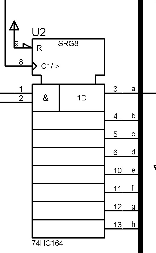

Ребята, помогите новичку в Electronics Workbench. Мне нужно построить радиоэлектронную схему в этой программке и получить эпюры напряжений на выходе. Вопрос, можно ли построить такую схему с точно такими же компонентами, или надо заменять и какими?!!! Больше всего интересует микроконтроллер и регистр сдвига! Картинку прикладываю
Комментарий к файлу: увеличенное изображение 8ми битного регистра сдвига 74HC164
Display handling (diodes).jpg [51.12 KiB]
Комментарий к файлу: увеличенное изображение микроконтроллера Attiny2313A производства фирмы ATMEL
Display handling (diodes)2.jpg [119.57 KiB]
Комментарий к файлу: схема урезанная
Копирование Display handling.jpg [111.13 KiB]
 Заголовок сообщения: Re: Симулятор схем EWB 5.12 - проблемы моделировщика.
СообщениеДобавлено: Вт окт 15, 2013 14:28:56
Карма: 67
Сообщений: 19953
Нет, с микроконтроллерами надо использовать Протеус: viewtopic.php?f=2&t=3739

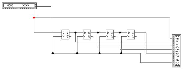

не могу понять задание по EW.
"Собрать в поле окна Workbench схему по рисунку 1 для исследования регистра. При подключении логической схемы использовать выводы генератора слов, указанные преподавателем.
2. Развернуть генератор слов (WordGenerator), установить значения для проверки регистра.
3. Кнопкой “Пуск” запустить исследуемую схему.
4. Заполнить таблицу состояний регистра
5. Зафиксировать с помощью логического анализатора выходные реакции регистра.
6. Внести в отчет схему, развернутый генератор слов и результат моделирования с «Логического анализатора» в виде временных диаграмм. По результату моделирования определить тип регистра."
надо подать примнерно 4 сигнала, но я не понимаю, ведь можно подать только 1 и 0
image024.jpg [12.4 KiB]
