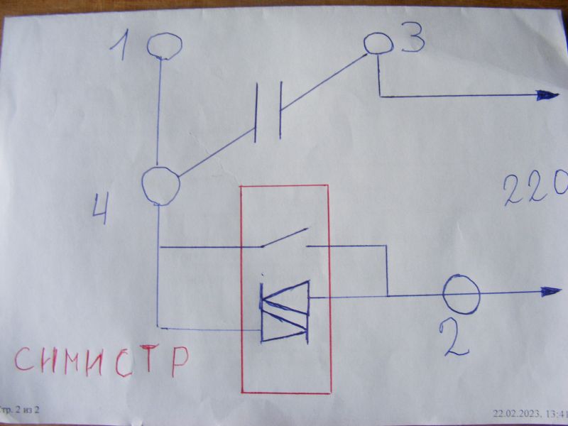

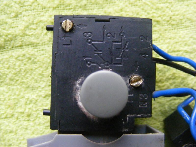

Посмотрел я картинку. Почему-то дроссель стоит по ту сторону обмотки возбуждения. Если выключатель - это всего лишь выключатель, то и пущай, а если это симисторный регулятор, то так не годится, дроссель должен быть до регулятора.
Это симисторный регулятор. Выводы синфазного дросселя идут непосредственно на щётки коллектора. Надеюсь схему перерисовал правильно. На схеме тот конденсатор о котором мы говорили. Или это другой конденсатор?

Наверно, другой. Помехоподавляющий, как я себе понимаю, должен стоять между 2 и 3. Этот, вероятно, искрогасящий, но это неточно. Помехи от коллектора он задавит, я думаю, а от работы симисторного регулятора - нет.
Я тоже так думаю. Тогда, что же это за конденсатор? Попробую найти ответ с помощью наводящего вопроса. Кто написал полонез Огинского? Если симистор с ключом образует фазовый регулятор мощности, то логично предположить, что конденсатор является фазосдвигающим. Конденсатор также может использоваться для регулировки скорости вращения дрели. Путём изменения ёмкости или сопротивления конденсатора, можно изменять время зарядки и разрядки, что влияет на скорость вращения двигателя.
Я предположил уже, что этот конденсатор искрогасящий. Двигатель коллекторный, при коммутации секций его обмотки (а там какая-никакая индуктивность, между прочим!) без этого конденсатора были бы хорошие выбросы напряжения. Как они повлияли бы на работу симисторного регулятора, я не знаю. Думаю, что не лучшим образом.
