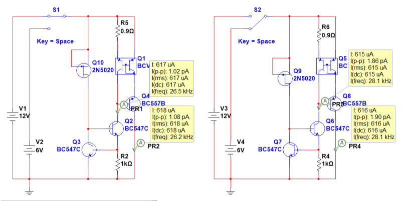

Пагади, меня другое убило...
Изменение на резисторе меньше чем на ТЗ... Так не бывает, это мистика какая-то как так то? Мозг вывихнут!

Вот и я охреневаю на ТЗ ток просел сильнее чем на резисторе... Яб даже сказал я охреневаю в квадрате...

diplodok, раз ты говорить не умеешь довай следующую схему загадку... Где раскрывается суть, схера ли резистор круче держит ток чем ТЗ!?

Да Диплодок где-то смухлевал, потому что ТЗ не может обваливать ток сильнее резистора... Это нонсенс...

А чо тут обосновывать по ТТХ ТЗ при смене нагрузки в разумных пределах удерживает ток... А у резистора в ТТХ такой возможности нет...
Который ток, карась?

Что значит который? Который мы установили по дефолту с помощью периферийных резисторов, попытка отклонения от дефолтного тока и есть удержание...

Оказалось - и на ТЗ можно сделать хороший ИТ :)))
Это не означает что ТЗ=ИТ. Здесь ИТ сделан на Q2,Q3 и Q6,Q7

Не понял твой радости... Ты из ТЗ сделал ТЗ Уилсона улучшил. Вот и всё... Так сказать сделал крутое ТЗ

Рыбка, сколько ИТ ты видиш на рисунке? (проверим - может ли рыбка считать)

Express писал(а):
Ты зачем осложняешь
Да ты сам просил:
Express писал(а):
diplodok, .......довай следующую схему загадку
Вот, скажи нам: Как работает эта схема? и
Почему ток стабилен? (сравни с той схеме где ток гулял)

Я не знаю как она работает... Я разбираюсь ТЗ... Откатывайся назат... Ты только запутываешь всё
