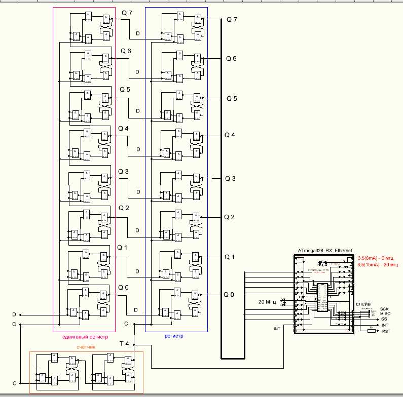

а я сделал интернет... тоже на логических элементах ))
только я сделал на более современных микросхемах... типа sn74hc00.
современные микросхемы потребляют ток только в момент переключения.
в режиме ожидания ток совсем маленький... микроамперы.
если вместо 155-й серии использовать sn74hc... серии то ток всей схемы будет совсем маленький... микроамперы... и стабилизатор получится тоже совсем маленький))
а вот микросхемы серии sn74F00 потребляют ток постоянно, а не только в момент переключения.
но мне они нужны для быстродействия.
если быстродействие не нужно то лучше использовать sn74hc00.
:roll:
далее...
мне надо убрать часть МК и сделать всё на логических элементах))
:tea:
