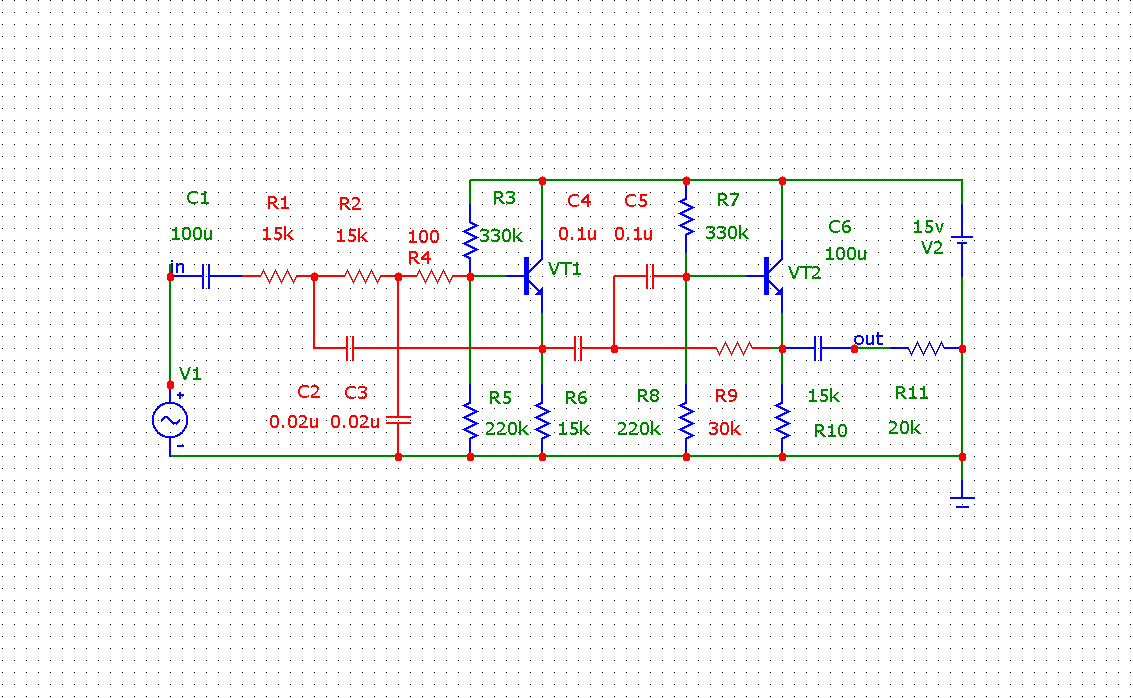

вот полосовой. ФВЧ настроен,фнч подбери частотозависимые элементы. . Кстати скажи по частотке. А то нифига неясно.

Частоты: 0.01, 0.03, 0.09, 0.9 (кГц)
K = 0 дБ

Пробуй ввести. Файл в капе сделай . утром гляну. щас убегаю.

А попонятнее можно? Полоса пропускания какая ?Вот окончательная схема фильтра на транзисторах,файл микрокапа ,остальное(частоты среза) сами легко подстроите.Детали ФНЧ и ФВЧ выделил красным цветом ,за основу самого повторителя взял рокотфильтр Веги106.ОФФ. Самый первый ФВЧ ,который я закачивал несколькими постами выше тоже рабочий ,только смещение питания транзистора там простейшее.

Полоса пропускания: 60 Гц
А с какой частоты срез делать ? С 30герц?

Если не путаю, то частоты среза: 30 и 90 Гц
Огромное спасибо за схему!
Только интересует важный вопрос: каким образом вычисляются параметры компонентов?

Вот расчеты фильтров.Кстати данный фильтр можно попытаться сделать с применением фильтра в ООС .
