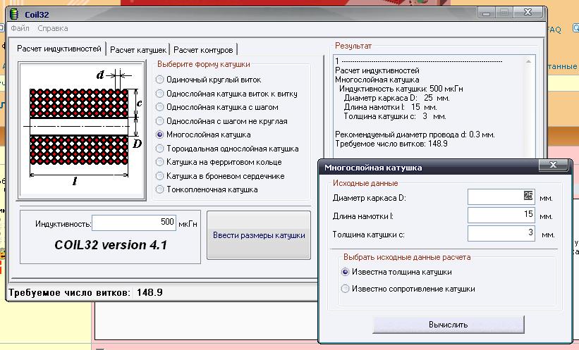

Сейчас двигатель состоит из титановой трубки и 6 обмоток.
Испытания проходит успешно, магнитик бегает отлично...
НО! Ток в катушках возрастает мгновенно! Хотя по идее, индуктивность должна этому мешать, и чем больше индуктивность тем сильнее мешает.
Приборчика нет, чтобы замерить индуктивность, но по рассчетам в нескольких программах индуктивность моих катушек примерно 500мкГн.
катушка.JPG [88.71 KiB]
Считаем время нарастания: T=L/R=0.0005/3=0.000 166. Получается аж 166 мкС и то только до 1/3!
В реальности там даже нет и 1 мкС. Будто в нагрузке висит резюк... Если кому интересно могу выложить осцилограммы.
В чем может быть трабла? Уже всю голову сломал...
Если есть у кого мысли на этот счет, жду!

Увеличение напряжение я использовал когда нужно было "пробить" обмотки двигателя с высокой индуктивностью.
Иначе ток не успевал достигать номинального значения.
Сейчас же все наоборот, у меня в катушке совсем НЕТ индуктивности. Она ведет себя как простой резистор.
Хоты по всем вычислениям ДОЛЖНА быть порядка 500 мкГн.
Форма тока на шунтах у меня должна быть треугольной, а сейчас почти идеальный меандр.
Т.е. ток МГНОВЕННО возрастает до номинального. Про спадание пока ничего сказать не могу, но думаю так же.
