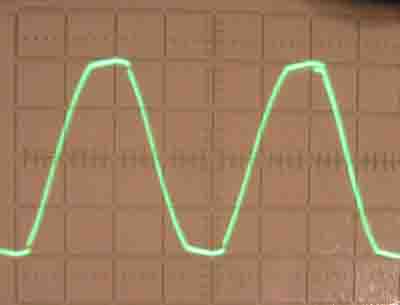

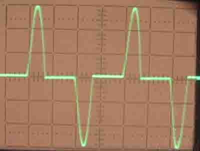

Max писал(а):
Не, Барсик, тут Вы махнули. Если напряжение на вторичной обмотке 12,5 вольт, то после выпрямителя и конденсатора фильтра напряжение будет 17,6 вольта.
Не будет. В мосте на каждый полупериод последовательно включены два кремниевых диода на которых упадёт ну никак не меньше 1,5 вольт, а наверняка больше. И вообще, лучше перебдеть, чем недобдеть. :))
А ещё бывает такая гадость, как плоская вершина синусоиды из-за падения напряжения на активном сопротивлении обмоток, т.к. мост потребляет ток в виде коротких импульсов как раз на верхушках синусоиды.

Ну хорошо, не 17,6 - 16. Для транзисторов все равно хватит. :)
А гадости всякие бывают - от всех все равно не застрахуешься :)
