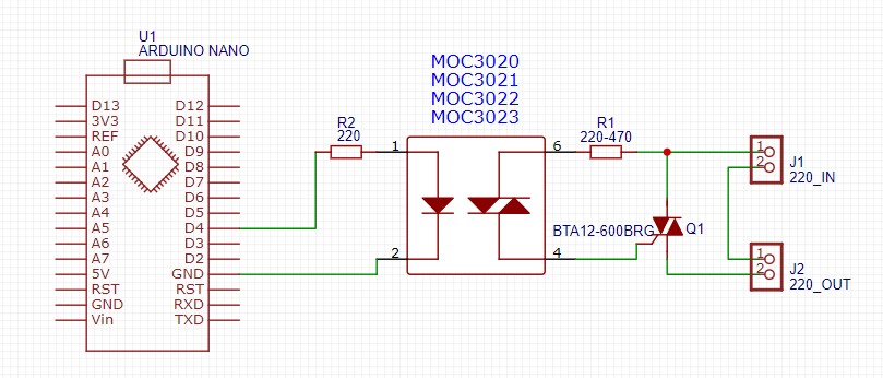

Приветствую, уважаемые!
Возник вопрос по коммутации мощных нагрузок симисторами. Возникла у меня необходимость собрать на замену штатной плате сушильной машины аналог на МК, для начала на ардуине, а потом целиком, на самодельной плате.
Нагрузки там 1 двигатель мощностью 400 ватт, помпа ватт на 20, и два ТЭНа 1400 ватт и 400 ватт. Схемы выбрал для включения двигателя, помпы и слабого ТЭНа такие:
triac.jpg [71.16 KiB]
А для мощного ТЭНа вот эту:
dimmer.jpg [82.63 KiB]
Оптопара для отслеживания нуля понадобилась, потому что для этого ТЭНа планируется посредством низкочастотного софтового ШИМ управлять его мощностью с целью поддержания точной установленной температуры, замеряется на двух NTC датчиках (один датчик на самом ТЭНе, второй в воздуховоде).
Силовая плата с оптронами будет отдельно от управляющей (пока это ардуина).
Симисторы взял BTA41-800, они просто уже есть в наличии, и у них большой запас по мощности. Радиаторы тоже подобрал подходящие.
Нарисовал в Sprint Layout силовую плату на 4 симисторах с прочей обвязкой, сделал ее и уже собираю, но возникла пара неясных моментов. Надо было их прояснить заранее и уже потом проектировать плату, ну да ладно :)
Это отсутствие защитного диода на двигатель, насколько помню, он очень желателен. И "снабберной цепочки" между силовыми выводами симисторов, хотя. для ТЭНа, который нагрузка индуктивная, это, может, и лишнее.
Подскажите пожалуйста, надо ли защитный диод и RC цепочку к симисторам? Их мощность конечно намного выше мощности нагрузки, но все равно. Если надо, то резисторов 39 ом + пленочных кондеров 100 нФ 400в будет достаточно?
В схеме из даташита (например в посте Babut несколькими постами выше) еще и резистор R2 на 330 ом между А2 и G симистора зачем-то присутствует, которого нет в приведенных мной схемах. Он там нужен?
