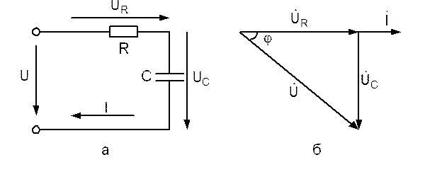

Нифига. Подсказка: почему общее сопротивление последовательно соединённых резистора и конденсатора считается по теореме Пифагора?
 Заголовок сообщения: Re: Расчет транзисторных схем.
СообщениеДобавлено: Сб май 04, 2019 20:00:44
Карма: 29
Рейтинг сообщений: 354
Сообщений: 2458
Откуда: Россия.
Рейтинг сообщения: 4
г.gif [114.87 KiB]

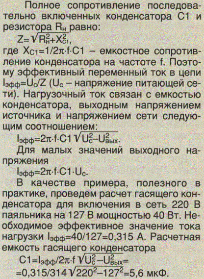

Итак паяльник, как бы включить чтобы не сгорел :))
40Вт 110В
40/110=0,36(36) А
110/0,36(36)=302,5 Ом
Сдвига фаз нет, Cos(fi)=1
Дальше. В сети 220В нужно чтобы на паяльнике оставалось падение 110В
220=Sqrt(110^2+X^2), откуда Х=190,53 В на конденсаторе
Так же нужно чтобы ток оставался тот же
220/0,36(36)=605 Ом полное сопротивление цепи
Значит
605=Sqrt(302.5^2+X^2), откуда X=523.9454 Ом
523,9454=1/(2*pi*50*C), откуда С=6.08 мкФ
fi=60 градусов
Cos(fi)=0.5
Минус единицы будут в показательной записи параметров конденсатора, но как решить задачу через показательную запись ума не приложу.

Пока что про паяльник в комплексной или показательной форме.
Без знания угла или какой либо информации по углу, сразу в комплексной форме не решить задачу.
Быстрее всего получилось найти из напряжений
220 = sqrt(110^2+X^2), откуда Х=190,53
Можно найти угол arctan(190.53/110)=1.0472 радиан (или 60 градусов)
Тоже самое можно определить через сопротивления
Определим полное сопротивление цепи 220/0,36(36)=605 Ом
605=sqrt(302.5^2+X^2), откуда X=523,9454 Ом
Можно найти угол arctan(523.9454/302.5)=1.0472 радиан (или 60 градусов)
И только теперь можно перейти к комплексной форме
Z=302.5-j*523.9454
Uef=220*Cos(60)+j*220*Sin(60) //220 это правильно? Вроде тут надо амплитудное подставлять :dont_know:
Uef=109.9995334+j*190.5258582
Теперь можно найти ток
Ief=Uef/Z=-0.1818189530+j*0.3149178649
или
|Ief|=0.36(36) А, fi=2.094397577 радиан (120 градусов)
Теперь можно опять найти напряжения на деталях
Ur=302.5*Ie=-55.00023328+j*95.26265413
или
|Ur|=110 В, fi=2.094397577 радиан (120 градусов)
Uxc=Ie*(-j*523.9454)=164.9997667+j*95.26320406
или
|Uxc|=190.53 В, fi=0.5236012499 радиан (30 градусов)
А в показательную форму надо ли вообще переводить... минусы появятся в степени экспоненты.
HochReiter, минусы учтены правильно? Градусы правильные? (с утра не принимал :))) )
Как решить сразу в комплексной форме не догнал, если это возможно, подскажите пожалуйста :dont_know:

Про паяльник, конденсаторы и катушки индуктивности. Вообще-то, закону Ома из всего перечисленного подчиняется только паяльник. Ток через него пропорционален приложенному напряжению, коэффициент пропорциональности называется сопротивлением. R = U/I или для изменяющихся токов R= dU/dI.
С индуктивностями и ёмкостями не так. Конденсатор - накопитель электрических зарядов, его ёмкость - коэффициент пропорциональности между приложенным напряжением и запиханным в него под действием этого напряжения зарядом. C=Q/U. Ток - не заряд, а движение заряда, его изменение. I=Qt. Тогда C=It/U или, если ток не постоянен C=idt/dU.
Если не лень, попробуйте решить задачу: как изменяется напряжение на конденсаторе и ток через него, если цепь из последовательно соединённых конденсатора и резистора подключить к источнику постоянного напряжения. Задача имеет практический смысл.
Если совсем не лень, то то же самое, но вместо конденсатора индуктивность.
Единственный случай, когда можно (условно) говорить о законе Ома для ёмкостей и индуктивностей - синусоидальные токи и напряжения. Производная синуса - косинус, то есть тоже синус, только с другой фазой. Амплитудные, средние, среднеквадратичные токи пропорциональны соответствующим напряжениям. Но: сдвиг фаз учитывается заменой действительных значений напряжений, токов, сопротивлений, на комплексные. Расчёт это усложняет, но что делать...
Ваш расчёт я не проверял, мой калькулятор не лучше, а формулы правдоподобные. Тем более, с утра ни капли. Смутили меня фазы. Фаза - это угол, а угол может быть между двумя векторами. Какой из них принят за ноль? Ток, напряжение на паяльнике, напряжение на конденсаторе, суммарное напряжение? При беглом осмотре глаз зацепился за 120 градусов. Так не бывает: косинус такого угла отрицательный, а косинус - это действительная (активная) часть сопротивления. Отрицательное сопротивление паяльника - не может быть (вообще-то может, если внутри у него источник энергии, но это вряд ли)
Векторные диаграммы кажутся мне нагляднее, а как работать с ними - теорема Пифагора, комплексные числа в той или иной форме - дело удобства.
Это диаграмма токов и напряжений. Если все векторы разделить на ток, получится диаграмма сопротивлений.
