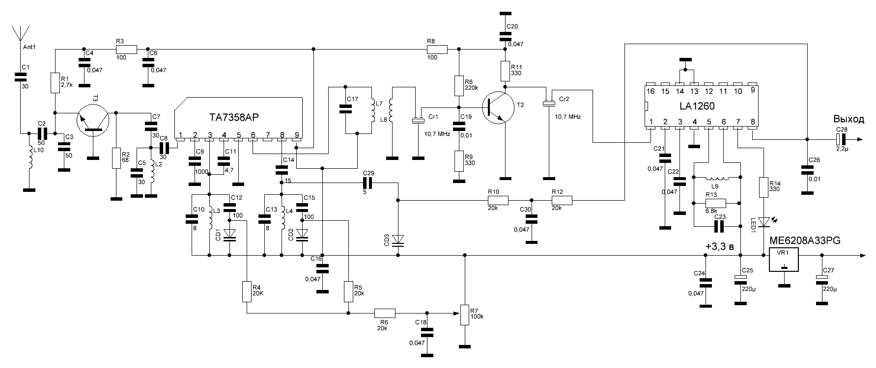

нашел у себя обломок платы магнитолы на TA7358P и LA1260 запустил в режиме укв работает, но хуже чем TA2003 Решил пересобрать на новой плате и поэксперементировать. После удаления не относящегося к УКВ получилась такая схема, но не знаю правильно ли удалил и будет ли LA1260 в таком виде работать?

делать буду по этой схеме

Смущает колебательный контур преселектора. Боюсь, при таком включении добротность его окажется настолько низкой, что его как будто и не будет вовсе. Полоса пропускания растянется от единиц МГц до сотен, и никакого толку от него кроме потерь не будет. Подобрать бы отводы от катушечки L1 на базу транзистора УВЧ.
Я правильно понял?

Да, можно и так. Но конденсаторы C37, C36 надо будет подбирать по максимальному уровню сигнала на выходе УВЧ. Подобрать нужное соотношение, при том сохраняя общую емкость необходимую для резонанса на частоте 98 МГц.
Сам я зачищал от эмали "дорожку" на витках катушки, и по ней гонял отвод к базе транзистора находя нужное положение.

1.
в нормальных приёмниках питание на все блоки подаётся через фильтры по питанию...
УВЧ... смеситель... УПЧ... детектор...
2.
питание на варикапы надо подавать через фильтр...
3.
АПЧ нужна... без неё плохо будет... надо будет постоянно подстраивать приёмник точно...
и пре переключении станций без АПЧ дополнительные шумы...
4.
на варикапы обычно тоже ставят резисторы 100 кОм.
5.
а УВЧ с общей базой работает всё таки лучше (чувствительность максимальная).
да... при полном включении контура полоса пропускания шире...
но обычно на частотах 88...108 мгц помех мало... поэтому широкая полоса обычно не критично))
но в целом работать будет))
:tea:
у меня один фильтр и из-за этого слышно мощные станции за полосой пропускания фильтра...
да... с двумя фильтрами однозначно лучше... просто у меня щас нет второго фильтра... надо ещё что-нить разобрать на деталльки))
:tea:
Полное включение контура оправдано при подключении к входам однокрисстальных тюнеров с входным импедансом 200-300 Ом. Там как раз получается нужная полоса пропускания приблизительно 88-108 по уровню 0,7. У УВЧ на одном транзисторе с ОЭ входной импеданс получается что-то около 20-40 Ом. Задушенный таким низким сопротивлением контур вовсе не будет выполнять своих функций, резонанс будет невнятный при полосе пропускания (если ее можно будет так назвать) под сотню мегагерц.

С учетом замечаний уважаемых мной котов получилась такая схема сомнение вызывает усилитель с общей базой и автоматическая подстройка частоты поправьте если что не так

Каскад усиления ПЧ не согласован с пьезокерамическими фильтрами. Будет кривая АЧХ по промежуточной частоте. Надо 1,5-2 кОм на входе и выходе фильтра. Посмотрите как эти ПКФ включены в советских транзисторных радиоприемниках и магнитолах, оттуда и заимствуйте каскад усиления ПЧ со всеми номиналами. Там порой не гнушались включить последовательно со входом и выходом резисторы, несмотря на потери. Зато фильтры правильно нагружены по входам-выходам.
Схема упч из музыкального центра JVC

Возможно у JVC какие-то особенные ПКФ были. А широко распространенным фильтрам надо не менее 1 кОм на входе и выходе (точнее смотрим в даташитах на ПКФ). Но, если итоговое качество звука вас устраивает, тогда можно оставить все как есть.

ПКФ напр. Murata 10,7 MHz, 250..350 Ом, там схема ОК.
Для базы R9C19 не нужные. Импеданс входа OE низкий, становится еще меньше.
LA1260 - хорошая ИС. Если оригинальным. Мне также нравится CA/μA3089. Input Limiting Voltage напр. 12µV.

Зачем отпаяли? :) Достаточно было отрезать модуль ЧМ из платы :). LC-контура (10,7 MHz) взяли с платы?. Хотя, если есть L/C-метр, все очень и очень просто. Раньше ничего не было. На слух, собств. генераторами и диодными измерителями, по уровню сигнала, другими своими методами ... Но было интересно.

Совет: попробуйте схему на куске печатной платы, непротравленная, с медью сверху, выводами ИС вверх, объемной монтаж, "дохлый жук". В этом форме все работает - и на ВЧ, и на СВЧ. Будете дорабатывать, добавлять, убирать ел. компоненты. Чтобы создать работающую конструкцию от начала до конца, нужно откуда-то ее взять 1:1 (не интересно!). Если уж "изобретать", то лучше сделать это в тестовом варианте. А потом уже делать платы.

Так уж сложилось - если делаю навесным монтажом или на макетной плате конструкция не работает, а вот если на печатке всё работает. Да и схема довольно большая, что бы сделать её "дохлым жуком"
