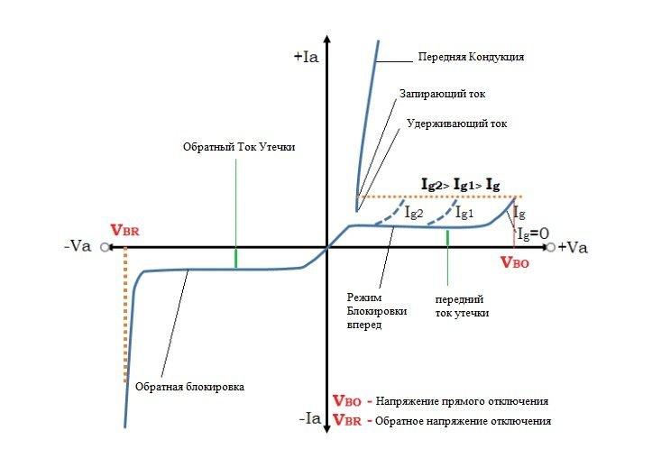

Динозавр, помогай
сходу нашел только такие,
но вообще они не так уж ужасны, просто масштабы по осям нелинейные взяты, очевидно это чтоб лучше разглядеть носок сапога,
который у реального тиристора как иголка смотрится в масштабе рабочих токов.
и да, наклон у верхней части носка почти нулевой (процесс происходит лавинообразно при минимальном изменении тока) и, конечно, по этой причине "поймать" тиристор с помощью нагрузки в неполностью открытом состоянии малореально :dont_know:
Спойлеркстати положение участка открытия на оси тока существенно зависит от температуры, вероятно даже можно построить авто генератор на маломощном тиристоре, использующий ос по температуре на изменеиях рассеиваемой мощности в разных участках кривой открытия 8) но это неточно :) требует обдумывания :write:
ну и утечка от 0 на той что я предлагал ненаглядно показана, у реальных этот участок в растянутом масштабе похож на картинку от romserg, но конечно не насторлько гипертрофированный, (утечка до подхода к пробою обычо порядка единиц % от тока удержания)
вот такая есть но она тож схематичная :dont_know:

нее :)
на такой нагрузке удержания не будет
для надежного удержания, нагрузочная кривая должна пересечь рабочий открытый участок с положительным диф сопротивлением
Ток удержания - это минимальный ток, при котором динистор ещё открыт. На графике показан момент, когда нагрузочная прямая опустилась до точки касания - ещё чуть-чуть уменьшить Е и динистор закроется.

chebo, только надо иметь ввиду что "касания" это математические, чисто умозрительные обьекты
в реальности коснуться одной прямой и кривой,
которая экстраполируется отрезком чуть другой прямой с точностью до 1%,
с тангенсом более -1000,
да еще и скачет по вертикали от температуры, теплового шума и прочих факторов, на несколько %
- задача не из простых ;) тут я согласен с Динозавр

AlexS4, понятно, что это теория - я отвечал на вопрос romserg, который спрашивал, где на характеристике динистора искать ток удержания. Вот я ему и показал.

ну да и я про то же, что искать его лучше не на середине кривой открытия, а между ней и кривой открытого состояния

Ток Удержания меньше тока Открывания - похоже на гистерезис внутри структуры.
Это больше чем просто Отрицательное динамическое сопротивление. :dont_know:

тогда какраз положительное, потому что dV при открытии отрицательное ;)
положительная обратная связь в структуре несомненно есть и гистерезис в смысле управляющего воздействия конечно присутствует даже в эквиваленте из транзисторов, например из-за эффекта эрли, но относится ли он к току открытия и удержания мне не очевидно :?
вероятно речь о тепловом гистерезисе, другим в смысле тока удержания вроде такая структура обладать не должна,
но это неточно :)
при случае попробую понагружать разные тиристоры генератором тока, даж любопытно стало. :write:
хороших глубоких статей сходу не нашел. кучи компиляций 2х неполных версий реальности :dont_know:
