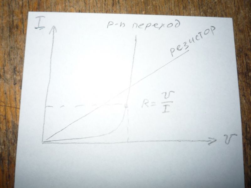

Богданов В.А. писал(а):
А будет ли оно линейно при разном токе?
Очень даже нелинейно! Если сопротивление резистора постоянно и его вольт-амперная
характеристика - прямая, то харктеристика перехода - это такая загогулина:
Сопротивление зависит от тока через переход.
Во многих случаях токи в схеме лучше не измерять, а определять расчетным путем, например, измерить
падение напряжения на входном резисторе и рассчитать входной ток: U=R*I

Измерять тестером сопротивление диода или входное сопротивление транзистора - совершенно бессмысленное занятие.
Есть понятия - статическое и динамическое сопротивления, тестером ты измеряешь статическое, т.е. постоянному току. Для усиления сигнала важно динамическое сопротивление - переменному току, его тестером не измеришь. Эти сопротивления могут отличаться в десятки раз.
Посмотри по справочнику характеристику диода (или перехода б-э. Там что-то типа при 0,5 вольта ток 1 мА, при 0,7 вольта - 100 мА.
Сопротивление статическое в первом случае 0,5/0,001=500 Ом, во втором - 0,7/0,1=7 Ом.
А динамическое сопротивление Rд=(0,7-0,5)/(0,1-0,001)=2 Ома. Ну и какое будешь использовать?

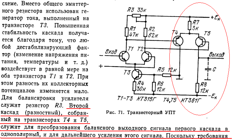

Вот заинтересовала схема дифференциального усилителя в качестве входного каскада УНЧ.
Прилагается, наверное, всем известная схемка из Хоровоца-Хилла.
Вопросы в следующем:
1) Нужно ли на базы смещение подавать (нужно, наверое)?
2) Почему у T1 нет коллекторного резистора? Х-Х пишут, что "У транзистора Т1 коллекторный резистор отсутствует, так как его выходной сигнал снимается с коллектора другого транзистора." Тогда мне не понятно, как же выходной сигнал Т1 попадает в коллектор Т2? Он же будет ослаблен Rк 75 килоомами. Что-то здесь я совсем не догоняю...
3) Автором выбраны одинаковые резисторы в эмиттерной и коллекторной цепи (не считая реюков по килоому). Обычно же коллекторный резистор выбирают в несколько раз больше (за исключением схемы с ОК), чем эмиттерный. Подскажите, в чем тут дело?
4) На базы Т1 и Т2 для усиления звукового сигнала он должен подаваться в фазе и противофазе (верно?). Допустим, на Т2 мы подаем входной сигнал с генератора ЗЧ, на базу Т1 подаем сигнал с выходного каскада в противофазе (верно?). Вопрос в следующем: сигнал в противофазе должен быть таким же по амплитуде, как и на входе с генератора, и устанавливается его амплитуда резистором, чтобы на нем падала большая часть уже усиленного сигнала, верно?
P.S. Если где-то ступил - прошу понять и простить :)

1. Нужно. Обычно через резисторы кОм на 100 сажают их на землю.
2. Т1 работает в схеме с ОК, Т2- в схеме с ОБ. Резистор в коллекторе не нужен, т.к. с него в данном случае ничего не снимается. Если нужно получить 2 противофазных сигнала, с одинаковой амплитудой, то резистор ставят и берут с него второй сигнал.
3. Общий резистор в эмиттерах служит только для задания режима по постоянному току. Переменный через него почти не течет, он течет между эмиттерами.
4. Иногда, но редко, подают сигнал в противофазе. Чаще базу Т2 сажают на землю, или подают на неё сигнал обратной связи (ОС).
 Заголовок сообщения: Re: Понимаем усилитель
СообщениеДобавлено: Чт июн 13, 2013 16:17:10
Карма: 29
Рейтинг сообщений: 354
Сообщений: 2458
Откуда: Россия.
Часто подобный каскад применяют для перехода от двухполярного(балансного каскада) в однополярный, как например в любом ОУ.
Вот про это написали.
Только не редко, а очень часто и думаю это основное предназначение данного усилителя.
