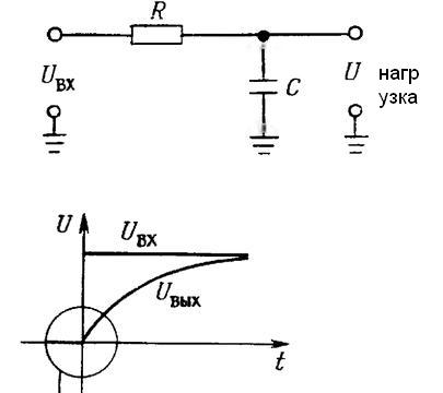

Очередной раз бредовый вопрос. Есть фильтр низких частот. При уменьшении сопротивления нагрузки, как меняется частота среза? По моим предположениям, уменьшится. Сопротивление нагрузки также обратно пропорционально частоте среза как и последовательное сопротивление? А как связать импеданс параллельного контура из кондера и нагрузки с частотой среза?
