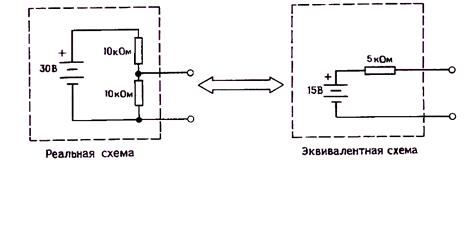

Почему эквивалентное сопротивление рассчитывается как параллельное сопротивление R1 и R2? (делитель напряжения)

Если считать, что внутреннее сопротивление источника питания равно нулю, то получается, что эти сопротивления включенны параллельно.
А если не нулю, то последовательно?
И как выбрали источник в 15В?
Считай, что равно практически нулю, т. к. реально оно намного меньше чем R1 и R2

aen писал(а):
Все равно как это параллельно R1 и R2, ведь напряжение снимается с одного.

Для сигнала они параллельно включены. Даже если у батареи большое сопротивление, то её всегда шунтируют конденсатором большой емкости.
Т.е. И плюс батареи и минус для сигнала являются одной точкой.
Можете подробнее про шунтирование конденсатором? Это для фильтрации?

telomtr писал(а):
Это для фильтрации?
Так это одно и тоже. Суть фильтрации там в том и состоит, что бы сопротивление между плюсом и минусом для сигнала было близко к нулю, а лучше совсем равнялось нулю, что бы паразитному сигналу негде было выделяться.
Т. е. сопротивление ноль и на нем ничего не выделяется. Вот это и есть фильтрация.
Если сопротивление источника питания не ноль для сигнала, то на этом сопротивлении будет выделятся какой то паразитный сигнал, общий для всех каскадов, т.е. обратная связь получается через это сопротивление источника питания. Вот его мы и "коротим" большим конденсатором, т. е. короткое замыкание для паразитных сигналов делаем.
В этом суть так называемой "фильтрации"
Здесь где то есть тема "Как читать схемы"
Мы там говорили. Повторяться не хочется.
