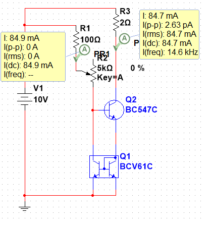

Прошу разъяснить по токовому зеркалу.Смоделировал его в протеусе. Пордцепил 3 разных нагрузки, В цепь "программируемого" резистора поставил подстроечник. До 50миллиампер в принципе ток на всех нагрузках примерно одинаков, если задавать больше, ток начинает разнится на нагрузках. Это так и должно работать, до определенного тока?

А Вы смоделируйте зеркало Уилсона

diplodok, Смодеоировал. Тоже самое. До 20 миллиампер, ток в нагрузке повторяется если повышать ток выше, на нагрузке остается 20 миллиампер.

diplodok, Странно, выставил в протеусе так же, и нагрузку 2 ома ток установил 81.5ма в нагрузке показывает 74.7.Может быть потому что отдельно на транзисторах а не на транзисторной сборке?...

А я Протеусом не пользуюсь - ловил его (давно) на ошибки.

RX24, а тот транзистор, который нагрузкой рулит, в насыщение случаем не заходит? Ещё лучше - дайте скриншот схемы, где возникает проблема.
