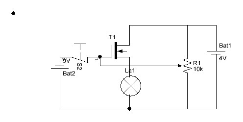

Нужна простенькая схема сигнализатора отключения питания. Так, чтобы при исчезновении основного напряжения 9В за счет батарейки на 4В включалась нагрузка с током в несколько миллиампер (условно - лампочка), а при появлении основного напряжения нагрузка от батареи должна отключаться, чтобы батарею не расходовать. Подумал, что может будет работать такая схема, как на картинке, но скорее всего схеме требуются дополнения, исправления и уточнения. Буду признателен всем, кто подскажет, что с данной схемой не так, и как это лучше исправить.

На Р канальном. :solder:
Сигн.gif [11.71 KiB]

Динозавр, спасибо!
А что за элемент X1? И можно обозначение, что именно надо купить?
И какой конкретно транзистор спрашивать в магазине?

Да хоть активная пьезопищалка - которая не требует генератора, имеет его в своём составе и пищит при подаче постоянного напряжения.

Спасибо! А какое должно быть сопротивление, которое обозначено "1"? И какой конкретно транзистор подойдет? Что конкретно спрашивать в магазине?
Добавлено after 10 minutes 55 seconds:
Задумка у меня такая - питание 9В - это преобразователь напряжения с 220В переменного на 9в постоянного. Нагрузка - Многофункциональный тестер USB с цветным ЖК-дисплеем (KWS-MX18L).https://www.ozon.ru/product/mnogofunkts ... 246317528/ Он запоминает данные предыдущего включения и продолжает отсчет времени с прошлого значения. Смысл этой схемы в том, чтобы подсчитывать общее время отключения сети 220 В.

Можно обычные электронные часы
В принципе можно, но там не понять будет, отключали электричество на 1 час или на 13. На тестере до 99 часов счетчик.
Добавлено after 1 minute 57 seconds:
Мне бы теперь уточнить какие конкретно транзистор и резистор брать.
Добавлено after 25 minutes 29 seconds:
Да, ещё ошибся с напряжением преобразователя напряжения, он не 9В, а 12В - тот, который сейчас у меня в наличии. Хотелось бы сразу подобрать транзистор, который бы с таким напряжением работал. Ну и резистор соответственно. Питание 4В - планируется аккумулятор 1862, там напряжение может упасть и ниже 4В, но, думаю, что за 100 часов не намного, при потреблении тестером порядка 0,01А. Не думаю, что это принципиально в данном случае, но решил всё же сразу уточнить. Я в электронике полный нуб, а там может тоже какой нюанс есть.
