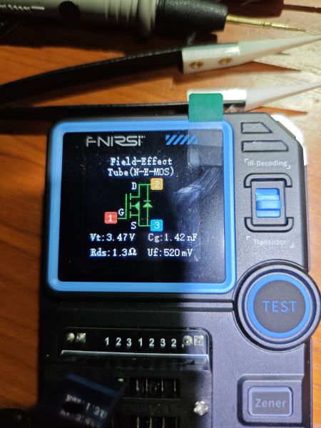

подскажите такие данные с тестера говорят о живом транзисторе или нет ?
 Заголовок сообщения: Re: Никак не могу въехать в самые элементарные вопросы.
СообщениеДобавлено: Чт янв 30, 2025 00:29:28
Рейтинг сообщений: 76
Сообщений: 560
живой
Что за прибор, сколько стоит?
Измерить нннада?
