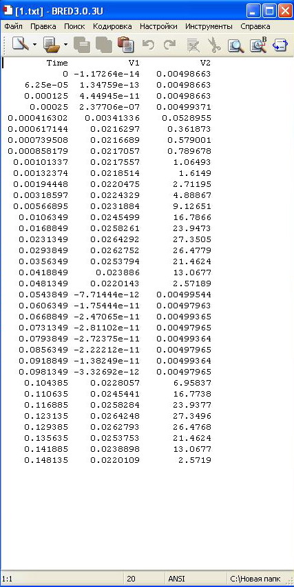

Удалось сегодня частично запустить усовершенствованную схему снятия параметров.
Осциллограф включен в режиме, когда две его развертки управляются напряжениями поступающими с датчиков - преобразователей тока и напряжения в результате на его экране возникает характеристика транзистора, в данном случае выходная. Устройство в виде микросхемы с дискетой, это запоминающий прибор который передает данные в текстовый файл.
Повторяющиеся данные я из него удалил в результате осталась информация по нескольким разным синусоидам. Я выделил одну произвольно. Затем я передал текстовые данные в программу Exсel, в ней есть специальный режим. Для этого надо на пустом листе выделить несколько столбцов, после этого в верхней части программы появится кнопка "данные - импорт внешних данных". И еще округлил числовые данные посредством открывающегося по правой кнопке мыши меню "формат ячеек".

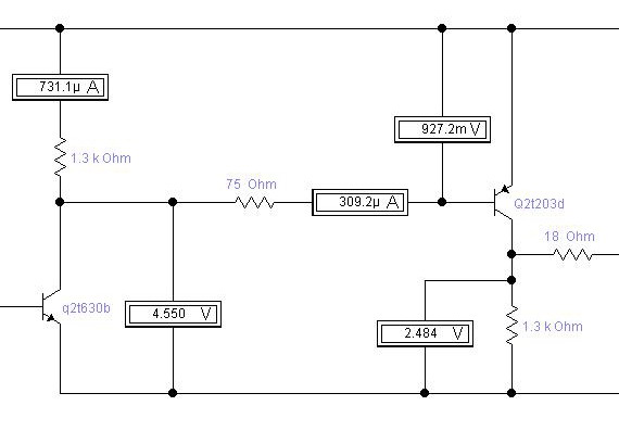

В предыдущих сообщениях я спрашивал, как работает эта (ниже показаная) часть схемы: не шунтирует ли транзистор VT2 резистор R1; для чего нужен резистор R2 ?... Ни кто не смог мне определенно ответить. Теперь я сам могу точно сказать, как функционирует этот кусок схемы.
Первое изображение
Для начала я разберу детально схему. Резистор R1 с транзистором VT1 образуют делитель напряжения, где транзистор выступает в роли регулируемого сопротивления. Резистор R2 защищает VT2 от чересчур низкого выходного сопротивления VT1 в следствии нарущений в работе схемы. Транзистор с резистором VT2 и R3 тоже делитель напряжения для следующих каскадов. Напомню, что схема работает в статическом режиме, т.е. в режиме когда в схеме действуют постоянные токи и отсутсвуют переменные. Поэтому для расчетов входных - выходных сопротивлений применяется формула не Rвх=dU/dI, где d-дельта, а формула Rвх=U/I.
Ниже приведена схема со значениями токов и напряжений. Транзистор VT2 закрыт, его входное сопротивление огромно.
Второе изображение

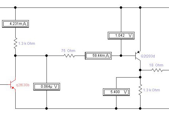

Здесь, на третьем фото, VT2 уже открыт. Сопротивление его около 3 кОм + R2 75 Ом и вносит малое шунтирующие действие в схему.
Третье изображение

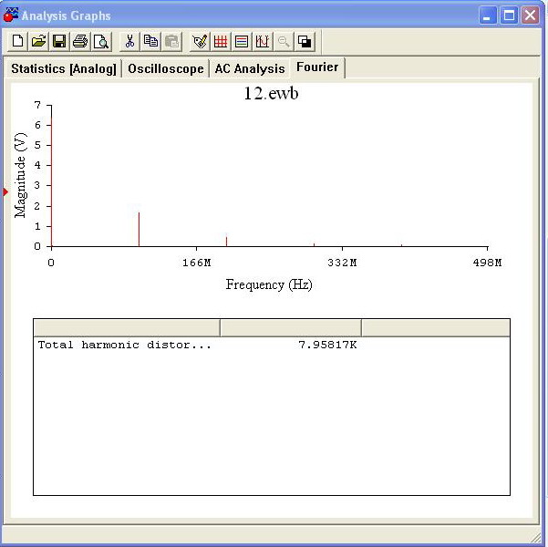

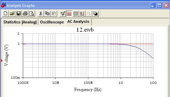

На ниже показанных изображениях видно, как влияет конденсатор в цепи "коллектор-эммитер" на сигнал. Привожу осциллограмы.
На частоте 2 МГц конденсатор не влияет, т.к. период сигнала большой и заряд конденсатора происходит очень быстро и незаметен.
На частоте 30 МГц влияния тоже нет, но вот на 100 МГц уже есть, сигнал напоминает работу фильтра в БП "быстрый заряд и медленный разряд".
На частоте 300 МГц вы видите как упала амплитуда, это из-за того что конденсатор частично уже заряжен быстро изменяющимся сигналом и емкость его следовательно упала (возросло реактивное сопротивление). На более низких частотах конденсатор успевал разряжаться.
Осциллограма на частоте 1ГГц.

Амплитудно-частотная осциллограма. На красную линию не смотрите, это входная характеристика цепей.
Спектроанализ выходного сигнала на частоте 2 МГц. По изображению видно, что кроме основного сигнала ничего более нет - сигнал чист.

Комментарий к файлу: Спектроанализ выходного сигнала на частоте 2 МГц

Комментарий к файлу: Амплитудно-частотная осциллограма.
