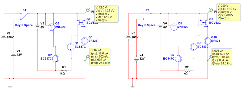

не, не крутое, не термокомпенсирован эмиттер Q3! :))
а вот Q10 сам по себе неплохой ИТ, особенно если с резистором в истоке.
можно усилить ток JFET ИТ простой схемой ОЭ на JBT и на коллекторе получить более мощный ИТ
только разброс параметров JFET и JBT не позволит заранее угадать сопротивление, в остальном схема хороша!

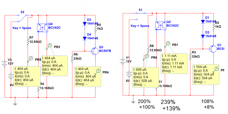

Вышеприведённая схема действительно очень хороша по параметрам и минимализму используемых деталей.
Мы зачем замкнули переход БК что бы получить диод? так?
Не не так! Похоже, что Вы не прочитали статью из Вики, а зря.
Ещё раз говорю, что в токовом зеркале используется два одинаковых транзистора и желательно чтобы они были расположены на одном кристалле. Нужно это для "зеркального отражения" ВАХ.

Стоп... Так схема бессмысленна подняв напряжение он похерачил все дефолтные настройки... Никакой связи между изменением токов ИТ резистор и ИТ ТЗ нет...

Рыбка, ты диапазон питающих напряжения для операционных усилителей видел? +/- 2,5 до +/-18V. (грубо)
Или с 5 до 36. Изменение 7 раз. Не как у меня с 6 до 12. А там полно ТЗ. И именно они делают ОУ стабилным при всех питающих.
Вот последная схема не меняет свой ток. Ты так и не ответил почему.
Еще - в ТТЛ схемах ТЗ нет. Почему? питание там одно. И не меняется. Все рассчитано для 5V
Так что, рыбка, ТЗ не существует для того чтобы ты задавал глупые вопросы. Оно существует из за своей "полезности".

Не старайся. Вот последная схема "где дохрена транзисторов и полевик" что было нужно знать:
1. Полевой в таком соединение - источник тока
2. Два транзистора в таком ИТ
3. Другие два - ТЗ.
4. Третий к последним - ТЗ Уилсона.
И потом подумать - несвойственная для тебя дейность
1. Уже знаем (схема ТЗ с резистором) что ТЗ "не держить" ток
2. Но здесь наблюдаем - держить!
3. В чём разница?
4. На место резистора ИТ !!!!!
---- => ИТ как задающии тока элемент для ТЗ стабилизирует работу ТЗ (что и ожидалось - ТЗ это ТЗ, а не ИТ)
5. Но мы имеем eщё один ИТ (на полевом) Что он делает?
- он "держить" рабочую точку ИТ (на транзисторах) и ИТ может работать в широком диапазоне напр.
Я принимаю замечание про термостабильную точку полевого. Думаю, тебе ещё рано
Ты (кажется) все знаеш (про два транзистора как ИТ я написал). Тебе осталось только мозги включить ...... Тебе лень. Ты все "на халяву" хочеш. Как птенец желторотый

Я показл тебе, что ТЗ как ИТ НЕ РАБОТАЕТ, не годится. Оно хуже (как ИТ) чем резистор.
И ты это сам писал, кажется. Сейчась, что? Дурака из себя строим?

Разобрался я с этой схемой...
Вспоминаем важный пункт... Девайс является ИТ пока при смене нагрузки он поддерживает ток....
Смотрим схему на схеме автор вломил такое напряжение (12в) что ТЗ перестал быть ИТ, а еслиб он вёл себя не так по варварски и я думаю при семи вольтах ТЗ всё ещё был бы ИТ... Вот и всех делов ёпт...
Всё относительно понимаешь ли, вот та схема с кучей транзисторов и полевиком они смело называют ИТ а если вломить вольт сто то ИТ превратится в какашку...
200 можно?
А 500?
