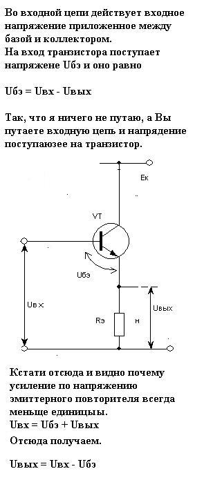

aen писал(а):
Входная цепь, это база и коллектор.
Не путай новичков. Входная цепь - это БЭ. Всегда и навеки
Для эмиттерного повторителя это неправильное утверждение

Света, любая схема с транзистором предполагает изменение напряжения на переходе БЭ
Тот же ЭП
Конечно, есть инверсное включение, но это не оттуда
Здесь говорится о входной цепи, а не о входном напряжении поступающего на вход транзистора.
Входная цепь у эмиттерного повторителя это база - коллектор.
А вот вход транзистора которым всегда является база - эмиттер поступает уже не то, что есть во входной цепи.
Uб-э это напряжение на открытом p-n переходе и его в первом приближении можно считать постоянным и для кремневого транзистора принять 0,5 - 0,7 вольт.
Если кому непонятно почему входной сигнал подается между базой и коллектором, то напомню, что в теории внутреннее сопротивление источника питания для сигнала равно нулю.
