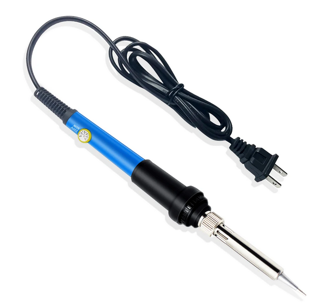

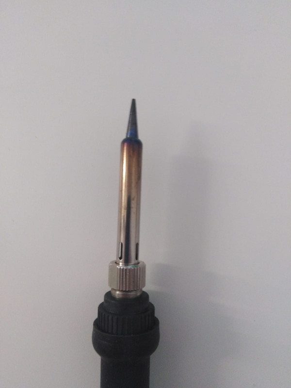

уважаемые! только сразу тапками не кидайтесь, пожалуста :oops: ))) два ну ОЧЕНЬ тупых вопроса:
1. купил паяльник с регулятором.
включил. он нагрелся, стал фиолетовым и ни в какую не хочет брать припой! что ему нужно?
