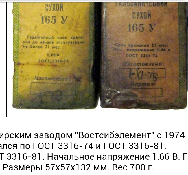

Чего о батарейках спорить, не были они высотой 15 см, это маленькому ребенку казалось что деревья большие.
На ней четко написано 2 часа притом ясно что это свежая и на единственную к тому моменту номинальную нагрузку лампочку карманного фонаря. И по емкости 0,5 АЧ так выходит. А момент истины что за полгода хранения емкость снижается вдвое. Это если в сельпо годами валялась, выпускалась же миллионами, других небыло, цилиндрические пришли из китая вместе с фонариками.
Уже по такой ерунде как 2 электрода и электролит начинаем спорить.

Койот, ДА, я ошибся маленько, не 15 * 5 * 5см, а
IMG_20250529_095801.JPG [135.66 KiB]
Тоесть 13,2 * 5,7 * 5,7 см
Глазомерная память подвела
