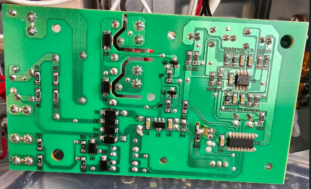

Здравствуйте. Имеется мини-печька с 2-мя конфорками. При включении этих конфорок нагрев длится 3-и минуты (зашито в программе контроллера на плате управления печки) и происходит отключение. Чтобы продолжить нагрев нужно полностью отключить печку от сети и вновь подключить. В ручную это переподключение делать очень неудобно и нужен постоянный контроль за этим процессом.
Как можно автоматизировать это переподключение. Нужна какая-то схемка блока управления этим процессом.
В мини-печьке с платы управления можно взять сигнал (5 вольт) который управляет ключом реле конфорки.
Помогите пожалуйста советом или схемой как можно автоматизировать процесс переподключения печки к сети 220 вольт?
СПАСИБО.
Последний раз редактировалось Muvi Пн окт 06, 2025 10:33:23, всего редактировалось 1 раз.

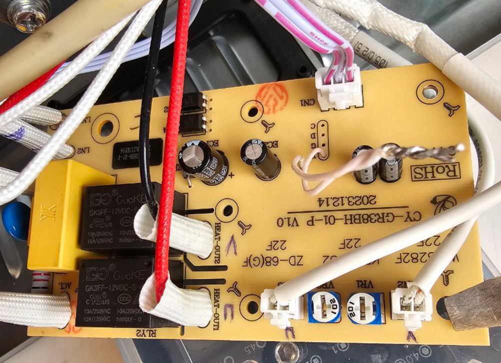

У меня печка HYUNDAI MIO-HY086 новая и неисправностей нет. У мини-печек с конфорками других фирм такой-же принцип работы конфорок т.е. включил нагрев конфорки она нагрелась до максимума и отрубилась. Чтобы включить/ продолжить работу камфорок нужно полностью отключить печь от сети и включить снова в сеть.
Такой процесс работы подходит только для подогрева готовых блюд, вскипятить чайник (бывает и не получается с первого раза) а вот приготовить (на даче) какие-то блюда уже не получается.
Поэтому я встроил в печку 4-х киловатный регулятор на симисторе BTA41-600B и получил плавную регулировку температуры конфорок. И тут всё портят эти 3-и минуты.
Так как программу контроллера где зашиты эти 3-и минуты не изменить хочу сделать автоматическое (быстрое) отключение и подключение печки от/к сети 220 вольт.
Прошу помочь в реализации этой идеи. Может кто знает или подскажет схему подходящего устройства.
СПАСИБО.

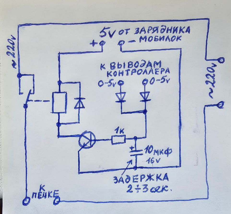

Да так и есть. Только родная плата с контроллером вырубает нагрев конфорок через 3-и минуты не на 1 сек. а на совсем до тех пор пока не выдернуть вилку из резетки.
Добавлено after 15 minutes 49 seconds:
Такая схема может помочь в автоматическом переподключении печки к сети 220 вольт?

В описании печки что написано? Есть другая печь с тем же названием, в ней ни платы, ни контроллера:
Печь электрическая с 2 конфорками HYUNDAI MIO-HY086 черная, 38л
Основные характеристики
Внутренний объем духовки 38 л
Мощность духовки 1600 Вт
Количество конфорок 2
Мощность конфорок 1600 Вт
Управление механическое
Минимальная температура (C) 100 °C
Максимальная температура (C) 230 °C

Пояснение к схеме. Выводы контроллера это управление ключами релюх которые подключают/отключают конфорки. Когда на этих выводах присутствует 5 вольт конфорки подключены и греются. Как только проходит 3 минуты контроллер на эти выводы выдаёт 0 вольт и реле отключает конфорки (их у печки две штуки соответственно и два выхода с контроллера на ключи двух релюх).

запитать лучше от питания контроллера , на схеме не указано других связей с контроллером кроме как через диоды, очевидно это смысловая опечатка )
параллельно эмиттерному переходу 100k чтоб конденсатор не оставлял транзистор в таком помехо-уязвимом виде
при переключении реле прерывание питания скорее всего слишком кратковременное чтоб обресетить контроллер
ресет можно попробовать на ножку mcu подавать чтоб не колхозить силовое реле на всю схему
накрайняк маленьким реле или транзистором напрямую прерывать питание контроллера (если прерывающее реле (или транзисторная гистерезисная схема) будут запитано от конденсатора питания контроллера то это само даст формирование импульса ресета)
но вероятно ресет после каждого выключения нагревателей может нарушать какието из программ где предполагается многократное включение - выключение, если таковые есть

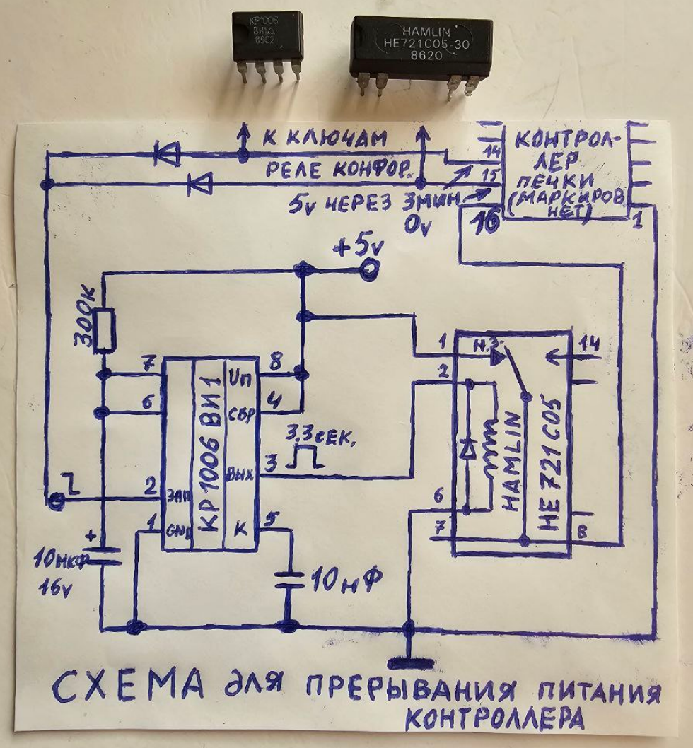

Доброго дня ВСЕМ. Выкладываю схему прерывания питания контроллера печки. Кто-то опытный может проверить, подправить, подсказать ошибки?
СПАСИБО.

Muvi, точно нужен резистор от 2ноги 555 на общий. любой 1..100k
5 ногу можно без 10nF оставить, ей пофик.
а вот по питанию 10..100nF не помешает
по таймеру+ диоды + реле -- других замечаний нет,
насчет остального - не вникал

Здравствуйте. Обращаюсь к уваж. AlexS4. Собрал я схему прерывателя подачи питания на контроллер печки. Схема сама рабочая но из-за того что на выводах 14 и 15 контроллера высокий уровень (5 вольт) появляется только через 2-е сек. после включения печки, питание на контроллер не подаётся и низкий уровень на выводах контроллера остаётся постоянным что и не даёт включаться печке. Вобщем замкнутый круг и я не знаю что делать.
Прошу помощи. Может будут какие-то идеи, подсказки. Моих самоучных знаний не хватает.
