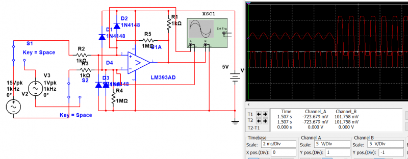

Уважаемые радиокоты, очень нужен ваш любительско-профессиональный совет. В общем, я тут понемногу осваиваю микроконтроллеры, сейчас конкретно ардуино, и в целях закрепления знаний решил сделать программно регулируемые обороты у двигателя от стиральной машинки автомат. Обороты считывать планирую от таходатчика (тахогенератор). Загвоздка в том, что этот датчик выдает синус, амплитуда которого зависит от скорости. Но я полагаться буду именно на частоту, а не на амплитуду. Амплитуда с таходатчика достигает до 15 вольт на асинхронном трехфазном двигателе. А на коллектороном будет еще больше, предполагаю, что примерно до 30 вольт на макс оборотах.
В общем, задача такая: преобразовать синус в меандр с амплитудой четко 5 вольт. Можно просто в импульсы, но обязательно тоже в 5 вольт. Как это лучше всего осуществить?
В мыслях вертится ОУ использовать, но у него тоже есть определенный лимит по входным сигналам. Оптопара еще была мысль, или полевым транзистором в ключевом режиме... Что скажете?

Или компаратором, или ОУ в режиме компаратора, с ПОС, чтобы получился триггер Шмитта.

mickbell, А по входам они выдержат большое напряжение? Я тут в сети нашел информацию, что и до 70 вольт может амплитуда с датчика достигать.

Кое-какие меры принять придётся. Первая - последовательный резистор. В принципе, вторая и не нужна, поскольку в ОУ, компараторах на входах бывают защитные диоды по входам, для очистки совести можно поставить стабилитрон, вероятно, двуханодный. Номинал последовательного резистора такой, чтобы ток был не более одного миллиампера, если полагаться на внутренние защитные диоды, или миллиампер несколько в расчёте на стабилитрон.

Примерно так
Олегыч1.png [50.54 KiB]
ПС:!!!!!!!!! На схеме ошибка. Смотри далее.

diplodok, изучаю схему и пока не пойму, зачем два диода (D1, D2) параллельно, вместо одного диода?

не, параллельно 2 ненадо, это скорее опечатка, на 2й вход не дотянулся 2й диод вероятно.
резисторы 10k будут уместнее, меньше нет смысла, там скорости маленькие, можно даж 100k и вообще без доп диодов.
если внешние не-шоттки-диоды/зенеры/tvs то после них (от них до gpio) желательно еще резистор 100R..1k чтоб гарантировать что ток пойдет по внешним диодам а не по прогретому mcu чипу. ну или ставить по паре шоттки диодов с gpio на Vcc,Vss, без 3го внутреннего резистора. еще, если речь об ограничении существенных токов (больше тока потребления mcu) с помощью пары диодов то tvs/zenner параллельно питанию становится обязательным!

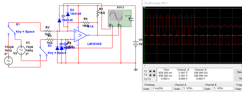

Исправил.
Олегыч1_2.png [51.5 KiB]

mickbell, Вот такой вариант имеет место быть?

Диод сверху ни к чему. Если меандр не нужен, то можно его и оставить.
Эээ... что? вы хотите обойтись вообще без компаратора? Не получится. При низких оборотах и, соответственно, низком уровне входного сигнала фронты будут никакие, в пределе импульсы превратятся в тыкву... в синус.

Это я им хотел обрезать нижний полупериод.
Не то чтобы не нужен, просто это по сути и получится меандр, только он весь будет смещен в положительную сторону. В микроконтроллере отрицательная часть не требуется. Нужны только положительные импульсы.
Дело в том, что компаратора нужного под рукой нет. Только LM358. А минимальные обороты двигателя будут такими, чтобы таходатчик выдавал минимум 5 вольт. Ну и ради интереса поиграюсь и с меньшими оборотами. Возможно Ардуино распознает и синус менее 5 вольт. Возможно и 3,3 вольта распознает.

Вроде как АВРовские дискретные входы имеют свойство гистерезиса, так что может и получиться, попробуйте.
Что касается отрицательной полуволны - её не позволит сам стабилитрон, в прямом направлении он обычный диод. Хотя бывают и исключения.
PS Ага, гистерезис есть.

Думаю, что поголовно все МК имеют ТШ на почти всех своих входах в цифровом режиме. Разве только на специфических пинах Шмитта нет.
Ардуино.
1.
На всех выводах Ардуино стоят два диода которые обрезают всё лишнее.
2.
Цифровой вход. На всех выводах Ардуино стоят ТШ.
-напряжение включения 2,5 V.
-напряжение выключения 2,4 V.
-гистерезис 0,1 V.
можно подавать синус.
можно даже напрямую))
только резистор поставить... чтоб ток ограничить.
