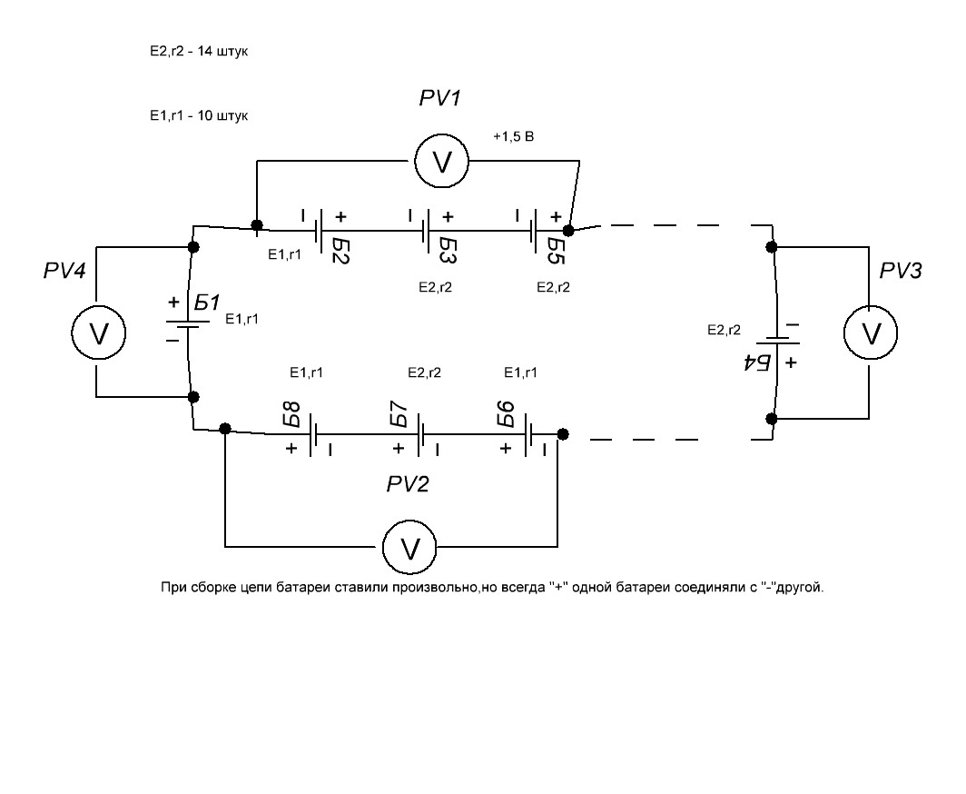

Приветствую.
Если можно,прошу подсказать.
Имеется задачка школьная с данными:
Источников питания Е1 - 10 шт,Е2 - 14 штук,напряжение на V1 - 1.5 В
Определить ,что покажут с учётом знака остальные вольтметры.
Рисунок

Для понимания рекомендую перерисовать схему: нарисовать внутренние сопротивления в явном виде.
Далее всё просто. Единственный контур с одним и тем же током, который считается как результат деления суммы ЭДС источников на сумму их внутренних сопротивлений. Потом, выбрав начальную точку, обходите контур и в каждой точке расписываете потенциалы. В начальной точке принимаете его нулевым, далее так: встречаете ЭДС - прибавляете её, встречаете резистор - отнимаете из него I*R. Если не ошибётесь нигде, получите ноль. придя в начальную точку. А потом, имея потенциалы, уже считаете, что показывают вольтметры.

mickbell,
и как это сделать ?если ни внутренних сопротивлений ни напряжения источников Е1 и Е2 неизвестно ?
Добавлено after 11 minutes 4 seconds:
Я сначала подумал,что если V1 показывает 1.5 Вольта,в цепи стоит 3 источника,то на каждом должно быть по полвольта.Но нет)

.. как это сделать ?если ни внутренних сопротивлений ни напряжения источников Е1 и Е2 неизвестно ? ..
A Bы попробуйте необязательно в числах, а так прям "E1","E2","r1","r2" и пишите - y Bac получится что ? - ypaвнение !
И ecть подозрение, что не очень сложно решаемое .. ( иначе навряд ли бы дали задание, хотя .. )

petrenko, я с этими уравнениями/формулами сталкивался лет 20 назад.
я просто хочу примерно понять как не имея ничего,кроме показаний в 1.5 В определить на остальных.
Никак. Система уравнений, где неизвестных больше, чем уравнений, не решается. Принципиально. А это именно ваш случай.

mickbell,
самое интересное,что и ответ есть на данную задачу.Я ,если не против, в ЛС скину вам потом,так как реально не понял,как не имея ничего её решить.

den2, ответов множество. упрощённо говоря, необходимо решать 1,5 = x + 2y. Берёте любое x - получаете какой-то y и показания на других вольтметрах. Полагаю, упущено одно условие - показание нижнего вольтметра PV2. Тогда будет обычная система из двух уравнений. Возможно.
