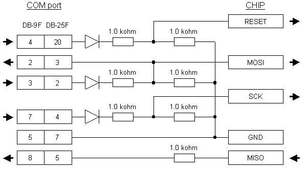

Сейчас меня тревожит таоке. Даю схему посл. программатора.
Там выводы промаркированные, что куда подсоединять? СОМ порт я нашел, как на нем разметки выводов узнать?
Какие диоды ставить?
Номера выводов, вот, на катинке (на картинке справа, если смотреть на "маму" с лицевой стороны). На схеме номера выводов то-же указаны, только надо смотреть для 9 штырькового разъёма.
Диоды я первые попавшиеся воткнул. Нужны любые импульсные слаботочные.

ща вот не поленился, слазил под стол. Stalker46, напряги зрение :shock: , в разъеме ж все подписано!!! :)))

Чуть раньше, я сам такой вопрос спрашивал ;)
