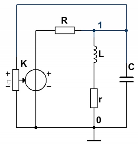

А вот более интересный пример: RLC-цепь с управляемым источником напряжения с коэффициентом передачи K:
Как вы это рассчитаете комплексным методом?

У Бессонова вы просто не дошли до диф. уравнений. Комплексными числами можно рассчитывать только линейные цепи при гармоническом воздействии. А если воздействие не гармоническое, а E = f(t), где f - произвольная функция времени? В частности, - это расчет переходных процессов при коммутации, когда E(t) = E₀⋅1(t), где 1(t) -- ступенчатая функция Хевисайда. Самый простой пример - это коммутация RC-цепи.

Такой, как моя последняя, в Бессонове , скорее всего, не будет. Да и не нужно! Смысл в образовании не в том, чтобы вспомнить где что у кого написано, а в овладении метода. Если знаете, как использовать метод на примере какой-нибудь схемы, до любую другую можете рассчитать так же.
