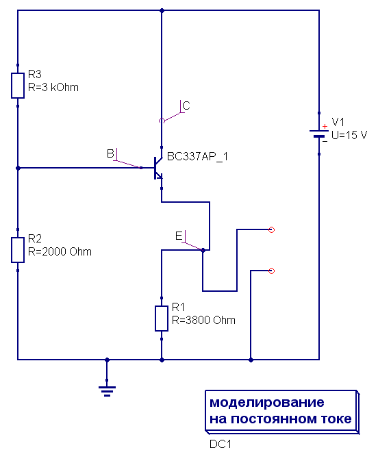

Ха! Я тоже, помнится, "пыхтел" над этой же задачкой. Так достала, что поставил симулятор. Некоторые мысли были похожи на ваши и коллег, которые вам помогали. Однако, чуть по-другому все же, как-то более "по-деревенски" и на пальцах. Поэтому поделюсь здесь.
Обозначения резисторов совпадают с моими картинками. Я подумал, что все-таки у схемы должен быть эмиттерный резистор на случай "без нагрузки":
Комментарий к файлу: Схема без нагрузки
sch-no-load.png [7.98 KiB]
1). Расчет R1.
R1 выбирается из расчета много больше Rнагр, (R4), чтобы ток выхода определялся нагрузкой, а не этим сопротивлением. С другой стороны, от R1 зависит разница в напряжениях без нагрузки и под нагрузкой. Она задана и не должна превышать 5%, т.е. 0,25В. Из этих двух условий определяется R1.
Сопротивление нагрузки можно найти, т.к. задан ток нагрузки (0,025A) и напряжение на нагрузке 5В.Таким образном Rн (R4) = 5/0,025=200 Ohm. Далее считаем R1.
Находим разницу сопротивлений без нагрузки и под нагрузкой:
dU=dI*dR => 0,25 = 0,025*dR => dR=10 Ohm
Теперь поймем из чего складывается эта разница:
Здесь самый тонкий момент в том, что разницу надо считать между сопротивлением _нагрузки_ и параллельным сопротивлением нагрузки и эмиттерного резистора, а не между сопротивлением резистора эмиттера (без нагрузки) и параллельного сопротивления резистора эмиттера и нагрузки.
dR = Rнагр - Rнагр || R1
10 = 200 - 200R1/(200+R1)
190 = 200R1/(200+R1)
190(200+R1) = 200R1
38000+190R1 = 200R1
38000 = 10R1
R1 = 3800
2). Расчет входного делителя (R2,R3).
Начинаем считать с нижнего резистора делителя (R2). Входное сопротивление повторителя не должно оказывать влияния на входной делитель. Исходя из этого, сопротивление R2 должно быть много меньше входного сопротивления повторителя под нагрузкой (и подавно меньше его сопротивления без нагрузки).
Входное сопротивление повторителя под нагрузкой приблизительно равно порядка Rнагр*h21e = 100*200 = 20000
Выбираем R2 = Rin-loaded/10 = 2000
Считаем ток делителя при R2 = 2000, исходя из того, что напряжение делителя (без нагрузки) должно составлять 5,85В:
Idiv = 5,85/2000 = 0,002925
Находим второй резистор делителя:
R3 = (15-5,85)/Idiv = 3128 Ohm.
Заменим на ближайший номинал: 3 кОм
3). Теперь о транзисторах. Абы какой не подойдет. Надо выбирать достаточно мощный, до пол-ватта, и с нормальным коэффициентом, т.к. в расчетах было заложено h21 не хуже 100.
Про мощность: не трудно проверить, что под нагрузкой на нем будет падать около 10В, а это даже при 25мА 250мВт!
Под такие критерии подходит транзистор BC337-16.

Вроде бы все в допусках. Думал попробовать в железе, но так и не дошел до этого.

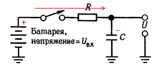

Друзья, прошу прощения за глупый вопрос, объясните пожалуйста, почему амплитуда A в данном примере равна -Uвх (интересует знак минус)

Падение напряжения на резисторе.

Тут элементарная ошибка:
U(t) = Uвх + A * exp (-t/rc) - фигня
правильно -
U(t) = Uвх - A * exp (-t/rc)
U(на С) + U(на R) = Uвх

Не понимаю, где ошибка? Они же позже по тексту говорят, что A=-Uвх.
А знак "-" перед Uвх в качестве A я понимаю примерно так:
В первый момент времени между батарейкой и конденсатором есть разница потенциалов, т.к. конденсатор разряжен. Соответственно, заряду есть, куда накапливаться в конденсаторе, а ток, соответственно, может течь в/из обкладок конденсатора, и конденсатор представляет собой якобы "КЗ"
Якобы, т.к. все-таки через диэлектрик свободные электроны не проходят, а проходят они "до обкладок" за счет накопления на них заряда. Таким образом в точке U в первый момент времени "как бы" появляется отрицательный полюс батарейки, и разница потенциалов на резисторе будет равна -Uвх (потенциал точки U относительно общего проводника минус потенциал точки соединения резистора с выключателем относительно общего же проводника). Разница потенциалов между обкладками конденсатора в первый момент времени равна нулю и начинает нарастать с зарядом.
Через резистор течет ток, который уменьшается по мере накопления заряда в конденсаторе. Потенциал на обкладке, соединенной с резистором становится постепенно равным Uвх, разница потенциалов на резисторе, стремится к нулю.
С утверждением U(на С) + U(на R) = Uвх я в общем согласен, но с той оговоркой, что U(на С) - это разность потенциалов на конденсаторе в точке U, относительно нуля, а U(на R) - это падение напряжения на резисторе в этой же точке, но относительно второй точки резистора, т.е. выключателя. И вот разность потенциалов на конденсаторе нарастает с нуля до Uвх одновременно с изменением падения напряжения на резисторе с -Uвх до нуля.
Как то так...
Возможно, я излагаю коряво и сумбурно, и кто-то может пояснить лучше. А возможно, и ошибаюсь, и кто-то может поправить.

Не заморачивайтесь. Исходный постулат - сумма напряжений на участках цепи равна напряжению источника ЭДС. И этого достаточно.
Uбат = Ur + Uc => Uc = U(t) = Uбат - Ur(t)
В книжке тоже получили правильное решение, получив коэффициент А со знаком минус.
При решении диффур, их главное привести к какому-нибудь каноническому виду. А краевые условия потом сами дадут значения и коэффициентов и констант в решении..

Потому что это не амплитуда, а параметр в уравнении функции который определили подставив начальные условия. Не забивайте себе голову - просто пользуйтесь.
