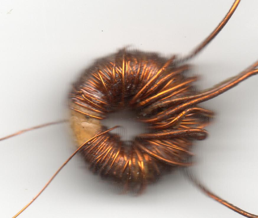

намотал на торе 150витков 0,2мм , 2х3вит 0,6мм домотаю 2х3вит 0,6 мм . будет 2тактный генератор.или по 3 витка мало?
эта схема нормальная? Изображение
Комментарий к файлу: 1200dpi , диам внешн= 9мм , д.внутр=4мм,шир=2,2мм.
нормальный транс будет?
имхо-это не блокинг. хотя много общего.-это кажется пуш-пул по схеме ройера(royer) типа того.

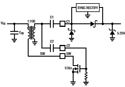

Подскажите пожайлуста как работает это хитрое устройство из ltc3108
http://www.mobipower.ru/editor/uploads/ ... -11-03.gif
2010-11-11-03 (1).gif [3.74 KiB]
 Заголовок сообщения: Re: Блокинг-генератор
СообщениеДобавлено: Пн май 01, 2017 13:14:44
Карма: 116
Рейтинг сообщений: 4502
Сообщений: 16058
Откуда: Екатеринбург
См. два поста вверх от вашего, там расписана работа аналогичного, только на биполярном транзисторе и без светодиода.
