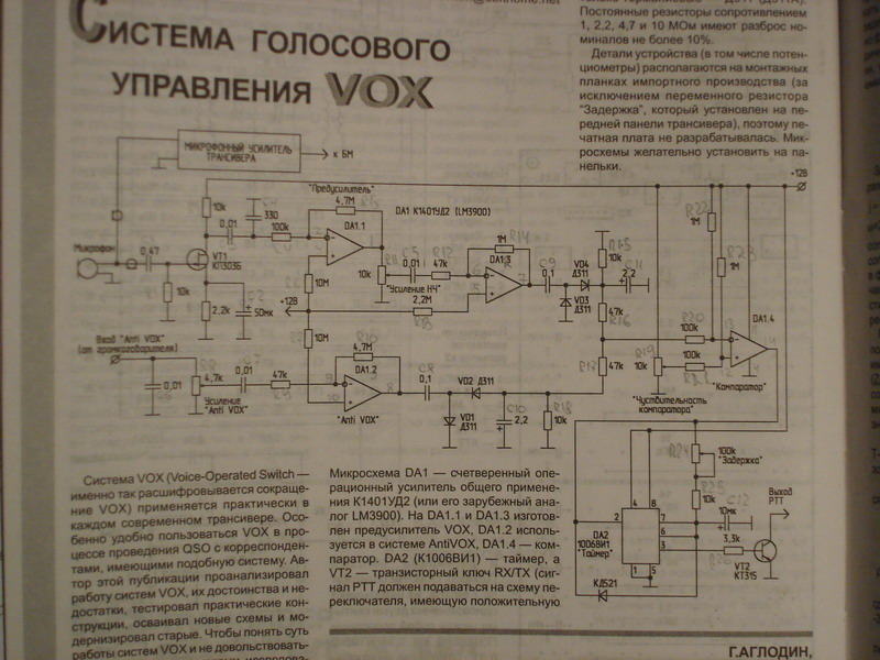

Вот вам ее современный аналог. Оправдано ли такое усложнение схемы? К этому же вопросу можно отнести и другие конструкции. В промышленых масштабах при капиталистическом товаро-производстве усложнение схем делается умышленно. И причины вполне ясны - чтобы не смогли самостоятельно починить и отнесли в сервис, а если и там не сделают, то выкинули и купили новый аппарат. Второе обстоятельство, чтобы поскорее сломался, т.к. между усложнением и надежностью прямая зависимость. А иначе заводы производящие: электронику, продукты питания и пр. в миг обанкротятся, т.к. существуют на самоуправлении.
Прямая зависимость усложнения существует в каждой сфере, это эволюционная характеристика. Разберем приемники. Расположим их по иерархии: прямого усиления, регенеративный и сверхрегенеративный, прямого преобразования, различные супергетеродины. И какой же лучше? Ответ ясен - http://forum.qrz.ru/thread21094.html
Ладно, мне надо заниматься с транзисторами. Если вы не знали, то я скажу, что маньяк до транзисторов.

Для гнкоторых случаев- оправдано. Например, можно точно подобрать порог, и он не будет зависеть от температуры, уровня сигнала; удерживать канал вкючённым при паузах в разговоре. Это есть и в простой схеме, но не очень стабильно.

Практическое применение - автоматическое включение в трансиверных устройствах режима передачи при поступлении звукового сигнала. Мне она понравилась своей гениальной простотой. Блок-схема - Усилитель>Время задающая цепь>Ключ. Я бы во входной части, в замен VT1, применил полевой транзистор, но к сожалению мне еще с биполярными не все понятно. Он бы повысил входное сопротивление и уменьшил шунтирование схемой источника сигнала.
В 70х годах в звуковой аппаратуре широко применялась пороговая система понижения шума в паузе (Dolby NR). Принцип работы ее был такой же. В отсутствии сигнала на входе усилителей (во время паузы), блокировались выходные усилители и всякие шумы (шипение, хрипы, фон) не были слышны. Когда сигнал появлялся, усилители разблокировались. Можно среди тех схемок поискать что-нибудь простое. Мне кажется в Вашей схеме надо как-то избавиться от реле. Кроме того не помешает регулировка порога срабатывания схемы.

Резистор Р3 как раз и устанавливает порог включения.

Я немного другое имел в виду. У схемы должны быть разные пороги на включение и выключение. Включаться она должны быстро, а выключаться с некоторой задержкой.
Например, если сигнал от микрофона (усиленный конечно же), то при постоянном включении и выключении схемы часть информации будет теряться (нужно время на включение, а тут еще и реле будет щелкать). На выключение схемы порог должен быть около 2-5 сек (чтобы не выключалось во время паузы между словами или фразами). Если такая же задержка будет на включение, то часть разговора просто потеряется.

Поэтому и возник вопрос- что лучше- простая или навороченная схема.
У простой время удерживания определяется конденсатором.

Лишние навороты тоже ни к чему. Я поэтому и предлагаю порыться в старых журналах, поискать несложные схемы шумопонижения из кассетных магнитофонов.

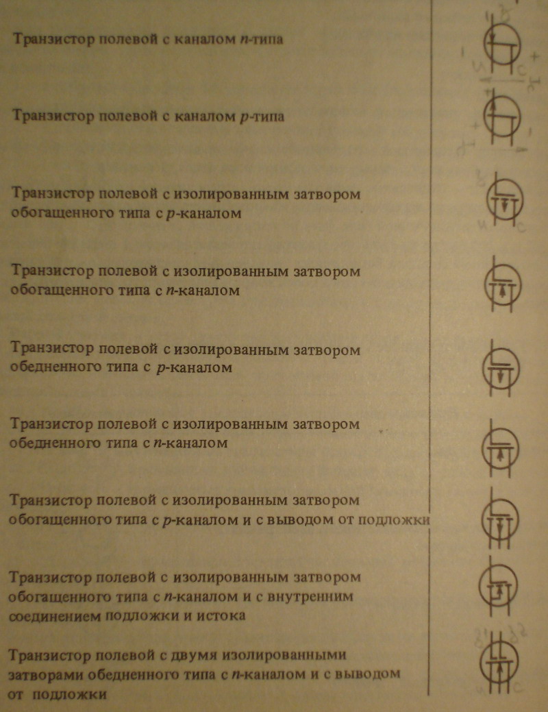

Давно хотел заняться полевыми транзисторами и теперь имею такую возможность.
Существующие типы полевых транзисторов приведены на первом изображении:

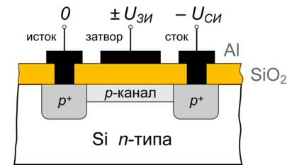

Разберем устройство полевого транзистора. Ниже на втором изображении показано схематическое изображение планарного полевого транзистора:

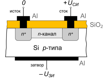

Но оно не полное и третье изображение его дополнит:
На втором изображении "p-канальный", а на третьем "n-канальный" транзистор. Канал выполнен на слое диэлектрика SiO2 из соединения одного атома кремния с двумя атомами кислорода и образующих молекулу "окиси" или "двуокиси кремния" или "кремнезёма" - http://www.diclib.com/cgi-bin/d1.cgi?l= ... d&id=35358 . Сигнал через транзистор движется по этому каналу. Управляет этим каналом затвор сделанный из пластины алюминия интегрированной в полупроводник типа "p" (третье изображение) или "n" (второе изображение) образующего с полупроводником канала обратно-включенный диод. Затвор воздействует на полупроводник типа "p" , полупроводник типа "p" воздействует на сигнал движущийся по полупроводнику типа "n".
Идея, лежащая в основе работы полевого транзистора с затвором в виде p-n-перехода, высказана в 1952 г. У. Шокли. Под истинно металлическим электродом затвора полевого транзистора сформирован p-слой, так что между затвором и любым из двух других электродов полевого транзистора существует p-n-переход. Толщина канала , по которому ток может протекать между истоком и стоком, зависит от напряжения, приложенного к затвору. Между истоком и затвором прикладывается напряжение , смещающее p-n-переход в запирающем направлении. Тогда под затвором возникает обедненный слой*, имеющий очень высокое сопротивление. Чем больше напряжение , тем больше толщина обедненного слоя. В пределах обедненного слоя ток практически течь не может. Поэтому увеличение соответствует сужению канала, по которому протекает ток между истоком и стоком. Меняя напряжение на затворе, можно управлять током в канале. Чем больше , тем толще обедненный слой и тоньше канал и, следовательно, тем больше его сопротивление и тем меньше ток в канале. При достаточно очень большой величине обедненный слой под затвором может полностью перекрыть канал. И ток в канале обратится в нуль. Соответствующее напряжение называется напряжением отсечки. При, без сомнения, дальнейшем возрастании напряжения на затворе ток не меняется.
*Обедненный слой (запирающий слой) - область вблизи электрического контакта, например, полупроводника с металлом, двух полупроводников с разным типом проводимости. Представляет собой слой, в котором почти полностью отсутствуют свободные носители заряда, потому что эта область образована двумя одноименными зарядами.
