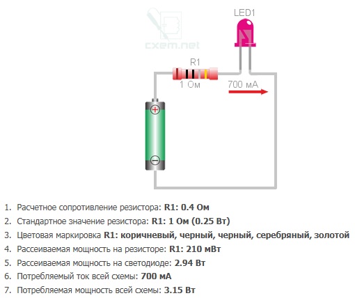

Подскажите правильно ля я рассчитал:
Дано: от 3-х батареек (3х1,5В) в фонаре запитан светодиод. Так как он сгорел (перестал работать) куплен новый, у которого параметры 3,4-3,6 В и мощность 3Вт (возможно предыдущий потому и сгорел - полагаю он был таким же)
Для работы от батареек требуется понизить напряжение на светодиоде на величину 1В.
Для этого расчетный резистор 1,16 Ом 1Вт. (не знаю какие выпускаются стандартные номиналы, но видел 1,1 Ом)
Верно ?
Имеются ли иные метода для решения данной задачи ?

ALARMus писал(а):
От 3-х батареек (3х1,5В) в фонаре запитан светодиод, (...) у которого параметры 3,4-3,6 В, (...) при 3,3В I= от 340 до 590мА.
Имеются ли иные метода для решения данной задачи?

У меня как-то по другому строиться расчет. Если взять допущения взятые на вашем рисунке.
Я полагаю вы взяли средние показатели для светодиода: 3,3В и 400мА
Отсюда от общего 4,5В на резисторе должно осесть на 1,2В.
Значит R=1,2В/0,4А=3 Ом и мощность резистора P=0,4 А*0,4 А*3 Ом=0,48 Вт - получается 0,5Вт.

Напряжение батареи бралось не 4,5В а 4,3В.
Потому-что после подключения светодиода оно просядет.
Считают сами.

Помогите тогда разобраться. У нового светодиода (из http://ru.aliexpress.com/item/50Pcs-Lot-Real-Original-Epistar-Chip-3W-LED-Bulb-Diodes-Lamp-Beads-200lm-220lm-White-Red/1633533749.html) есть ряд параметров, которые были описаны на сайте продавца.
-3Вт
-700мА
-3,3-3,6В
Я полагаю, что указан максимальный прямой ток, тогда следуя U=P/I => 3 Вт/700мА= 4,29В
Значит предельное напряжение для свтодиода все же не 3,3-3,6 В, а 4,2 В.
Ток диода зависит от приложенного к нему напряжения и потому заранее узнать какой будет ток для заданного напряжения, чтобы посчитать резистор невозможно - не так ли ?
Комментарий к файлу: Указано что стандартный номинал 1Ом вместо расчетного 0,4 Ом - > но есть в магазине и 0,33 и 0,47 Ом.

ALARMus, светодиод не подчиняется закону Ома. Более того, в первом приближении можно считать, что напряжение на светодиоде не зависит от тока. Потому маломощные светодиоды часто используют вместо стабилитронов.

Главное для светодиода - это обеспечить ему номинальный ток при любых условиях.
А напряжение на светодиоде и его мощность - это приблизительные значения этих параметров для справки.

Но что брать за приоритет в расчетах для диода.
Ток. Режим светодиода определяется током.
Андрей Бедов, я не совсем понимаю, о каких производителях вы говорите. Во всей документации на светодиоды, которую я читал, ясно указаны и рекомендуемые значения прямого тока, и диапазон прямого напряжения при заданном токе. И это параметр вполне реальный, не мифический. Как правило, приводятся три значения - типичное, минимальное и максимальное.
Продолжая отвечать на вопрос, заданный выше, - при проектировании драйвера для цепочки светодиодов надо прежде всего проектировать его на заданный ток (драйвер светодиодов - стабилизатор тока). Однако драйвер должен быть способен выдать напряжение не меньшее, чем сумма максимальных прямых напряжений всех диодов в цепочке. Иначе в самом худшем случае он просто не сможет зажечь ее.

Видите какая штука.
Была схема 3х1,5В прямо на светодиод, однажды он взял и перестал работать.
Покупая новый я предположил, что случилось это по причине того, что 4,5В многовато для него.
Вот решил понизить данное напряжение, а тут вон оно как - напряжение не важно, важен ток. Что уже я не могу никак не подсчитать, не угадать.
Или вышедший из строя светодиод - это просто случайность никак не связанная с питанием ?
Это закономерность для большинства подобных китайских поделок, в которых ток ограничивается внутренним сопротивлением батарейки.

ALARMus писал(а):
...а тут вон оно как - напряжение не важно, важен ток.
Помнят следующее: при номинальном токе, протекающем через светодиод, нужное падение напряжения на нём - установится автоматически.
Поэтому все расчёты цепи питания светодиода должны отталкиваться от его номинального тока.
Угадывать в электронике не стоит, а посчитать можно. Можно сказать, что в случае белого светодиода вы подключаете стабилитрон напряжением стабилизации примерно 3.5 В. Из этих соображений рассчитывается резистор. Прецизионной установки тока так не добиться, но как минимум светодиод не сгорит.
Мощные светодиоды подключаются с помощью схем, суть работы которых сводится к автоматическому подбору такого напряжения на выходе, чтобы через светодиод протекал заданный ток. Такая схема называется источником тока.
