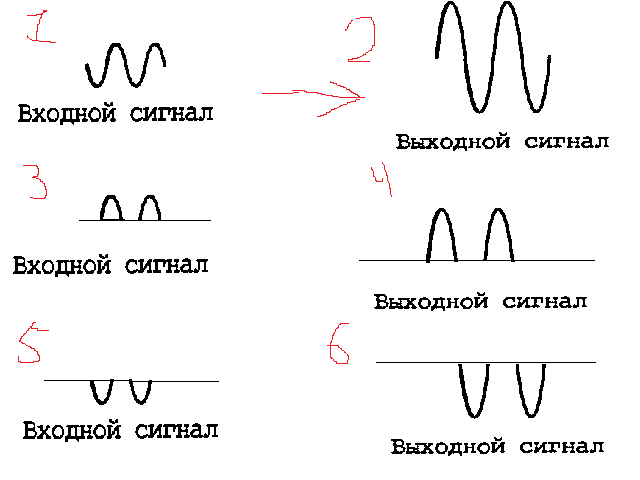

Разьясните пожалуйста такой вопрос.
Подается сигнал (переменный ток рис1) на базу транзистора, на выходе транзистора снимается усилиный сигнал (рис2).
Предположем на базу я подал смещения тоесть транзистор находится в актовном режиме (транзистор открыт при отсутствии сигнала на базе, через транзистор течет очень маленьки ток, 0,6 вольт перехода б-э убрали)
Когда сигнал идет от генератора положительный (рис3) на выходе транзистора (рис4). Все логично !!!
А вот когда на базе отрецательный периуб с генератора (рис5) как я понимаю транзистор закроется и тогда на выходе с транзистора сигнала не должно быть вообще. А сигнал есть (рис6).
Где я не догоняю ?

 Заголовок сообщения: Re: Каскад с общим эмиттером.
СообщениеДобавлено: Сб мар 05, 2011 11:21:28
Карма: 158
Рейтинг сообщений: 1600
Сообщений: 11940
Откуда: Россия.
В том и смысл смещения, что бы выбрать рабочую точку посередине линейного участка.
В этом случае отрицательная и положительная полуволна будут усиливаться без искажений.
И не нужно в биполярном транзисторе смотреть на напряжение базы. Биполярный транзистор управляется током и подача смещения, это подача определенного тока базы, а не напряжения.
И на базу при усиления сигнала вы меняем её ток, а не напряжение.
Напряжение выставляют только в полевых транзисторах и лампах.

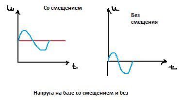

От себя добавлю график для наглядности.
как видим переменный сигнал смещается в область положительных (или отрицательно. В зависимости от транзистора) значений.
/* Транзистор управляется током, но так как у нас ток и напряжение сопвадают по напрявлению, я обозначил ось Y как напряжение... Просто на автомате получилось так, а исправлять лень )) Но нам надо качественно посмотреть что происходит. */
В итоге значение входного сигнала скачет вокруг да около этого уровня и тран спокойно пропускает все. Для того что бы сместить уровень в нуль (отсечь постоянную составляющею ) ставят на вход и на выход разделительные емкости, которые, как вы знаете пропускают только переменный ток,являясь для него сопротивлением (как резистор для постоянного)
СообщениеДобавлено: Сб мар 05, 2011 13:43:35
Зарегистрирован: Чт янв 27, 2011 11:04:12
Сообщений: 306
СПАСИБО
Со смещением допер. Просто его нужно поднять выше чем приходит отрицательный сигнал.
А вот про конденсатор в цепи базы можно поподробней зачем он. Смгнал и так вроде переменный.
Какую он постоянную отрубает ?
