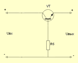

Денис писал(а):
Если не можете разобраться, то возьмите такой.
http://www.platan.ru/cgi-bin/qwery.pl/i ... &group=168
Я по маркировке помню, что именно такой у меня есть - 1 штука точно! (помню что-то делал с катушкой зажигания, и искал в своём хламе)
Это как? -Подцеплять базу непосредственно к солнечной батарее и снимать электричество с эммитера? (недопонял)
Или поставить сопротивление перед базой?
Так?
Или так? (запутался немного)
03.gif [2.95 KiB]
02.gif [2.77 KiB]

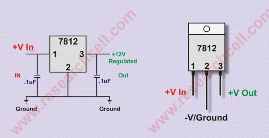

 Заголовок сообщения: Re: Как работает стабилитрон?
СообщениеДобавлено: Ср дек 11, 2013 01:54:28
Карма: 42
Рейтинг сообщений: 393
Сообщений: 970
Это уже готовый стабилизатор и включается так.
А есть такие же, но которые позволяют по желанию менять напряжение на выходе.
2.JPG [19.39 KiB]
Только я не понял, зачем тут конденсаторы? :shock:
Это что-то вроде сглаживания "перекоса фаз"? (простите чайника)
Все, что вам нужно знать, так это то, что так требуется по основному документу на данный стабилизатор под названием DataSheet. Иначе мы совсем далеко уйдем от вопроса стабилитронов.
• Ко входу (Input), а также к выходу (Output) стабилизатора (непосредственно у соответствующего вывода или вблизи него) во избежание самовозбуждения необходимо подключать конденсатор емкостью 47...220 нФ.
http://kazus.ru/articles/15.html
СообщениеДобавлено: Ср дек 11, 2013 02:45:15
Зарегистрирован: Сб ноя 30, 2013 14:53:42
Сообщений: 54
АААА... Я уже где-то про это читал... -Это чтобы он не сгорел?
