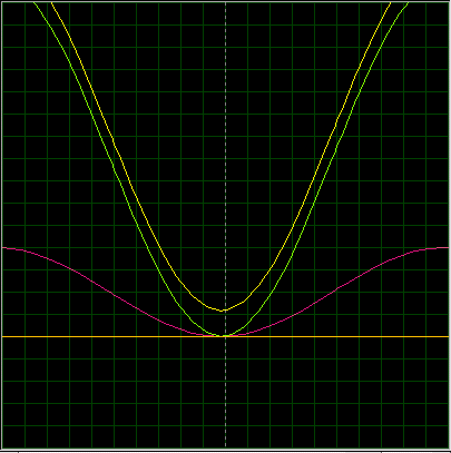

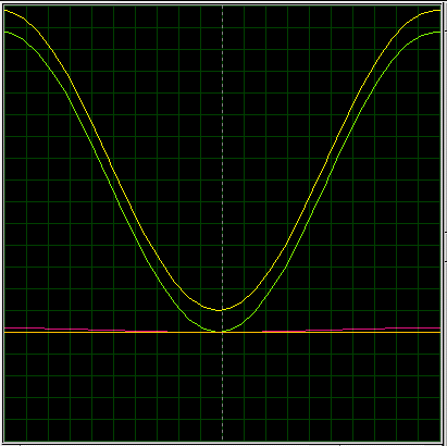

Есть датчик с выходом 0-10мВ (изменяется медленно). Нужно усилить этот сигнал для подачи на АЦП микроконтроллера, то есть, примерно в 500 раз. Пытаюсь промоделировать работу неинвертирующего усилителя в Proteus
и обнаруживаю, что у AD8616 напряжение выше положенного на определенную величину, которая растет с увеличением коэффициента усиления. В то же время OP297 работает более-менее правильно, но его минус в необходимости отрицательного напряжения питания.
Привожу осциллограммы, красный - входной сигнал, зеленый - выход OP297, желтый - выход AD8616, оранжевый - 0.
КУ = 1+3, желтая линия выше зеленой на 5,75мВ
КУ = 1+68, желтая линия выше зеленой на 100мВ
Какой параметр влияет на это смещение? По даташиту AD8616 должен по всем параметрам превосходить OP297. Или на практике AD8616 не такой уж и Rail-to-rail? Или это неточности моделей, тогда как оно будет в реале?
PS: AD8539 тоже отлично работает, минимальное напряжение смещения нужно брать?

Antifritz писал(а):
Или на практике AD8616 не такой уж и Rail-to-rail? Или это неточности моделей...
Скорее неточность модели. Модель с сайта AD такого эффекта не дает.
Похоже. В железе работает, вроде бы, правильно.
