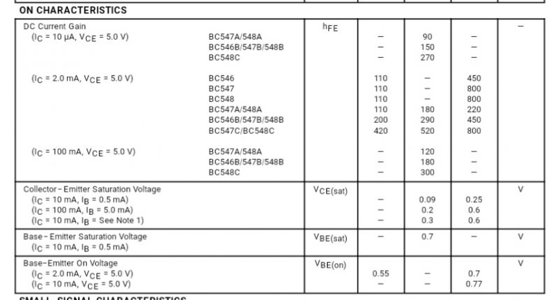

Доброго здравия. Только-что разбирался в ДШ на тот же bc547 и наткнулся на вот такую табличку. Если я правильно пользуюсь переводчиком, то там написано как раз про падение К-Э в ключевом режиме.Изображение

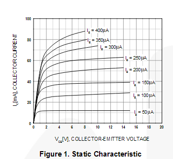

Да, это о ключевом режиме. То же самое лучше видно на пучке графиков - зависимостей тока коллектора от напряжения на нём при различных токах базы.
К примеру, при токе коллектора Ic=20 mA и токах базы 150 мкА и более напряжение на коллекторе 0.5 В (приблизительно, точнее при таком масштабе графика не определить) и увеличение тока базы на него не влияет. Это и называется насыщение.
