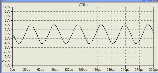

а достижимый уровень нелинейности...
Достигнут весьма высокий уровень линейности на весьма обычных транзисторах. Измеренный в железе - 0,00002%

Так-так-так, покажите-ка мне транзистор, способный в схеме с ОЭ выдать такой уровень линейности при уровне сигнала хотя бы в десяток милливольт?! :)
Ну, а то, что при амплитуде сигнала в микровольты можно пренебречь кривизной характеристики транзистора - извините, не ново...

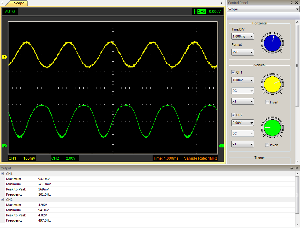

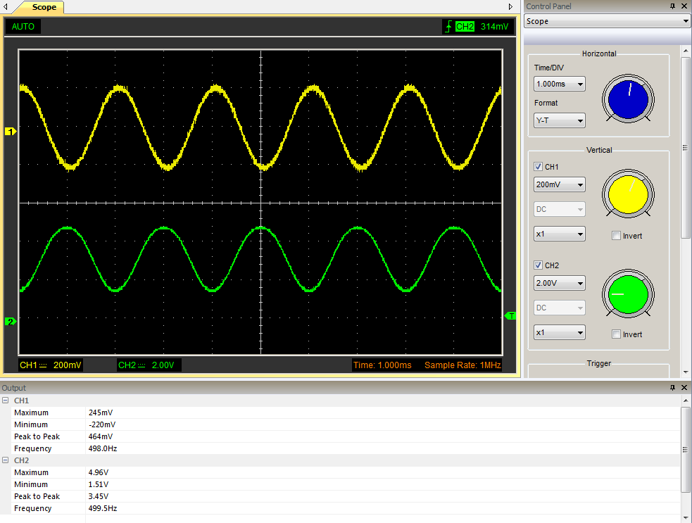

Рассчитал усилитель с отрицательной обратной связью.
Питание 5 V;
NPN транзистор hFE = 330;
Схема усилителя в закрепленных файлах;
Приборы для измерения осцилограф, амперметр.
Расчет: :write:
1)Амплитуда тока, отдаваемая в нагрузку Iнм:
Iнм = (0,2V(Uвходное)*1,41*1)/1000 Ом(Rнагр) = 0,000282 А; 282 мкА;
2)Ток покоя транзистора Iк:
Iк = 5*0,000282 А (Iнм) = 0,00141 А; 1,41 мА;
3)Напряжение на коллекторе Uк:
Uк = 5 V (Uпит)/2 = 2,5 V;
4)Сопротивление резистора Rк:
Rк = 2,5 V (Uк)/0,00141 А (Iк) = 1773 Ом; 1,7 кОм;
5)Сопротивление резистора Rэ:
Rэ = 0,1*1773 Ом (Rк) = 177 Ом; Выбираем Rэ = 180 Ом;
6)Ток базы Iб:
Iб = 0,00141 А (Iк)/330 (hFE) = 0,0000042 А; 4,2 мкА;
7)Напряжение на эмиттере Uэ:
Uэ = 0,00141 А (Iк)*180 Ом (Rэ) = 0,253 V;
8 )Напряжение на базе Uб:
Uб = 0,253 V (Uэ)+0,6 V (Б-Э падение напряжения) = 0,853 V;
9)Ток делителя Iд:
Iд = 0,0000042 (Iб)*10 = 0,000042 А; 42 мкА;
10)Сопротивление резистора Rб1:
Rб1= (5 V (Uпит)-0,853 V (Uб))/0,000042 А (Iд) = 98738 Ом; 98 кОм;
11)Сопротивление резистора Rб2:
Rб2= 0,853 V (Uб))/0,000042 А (Iд) = 20328 Ом; 20 кОм.
После расчета, собрал схему и начал исследовать её работоспособность на основании измерений осциллографа. :solder:
Результаты не обрадовали. :?
:idea: В-первом варианте не устанавливал конденсатор Сэ, синусоида на выходе идеальная (по моему мнению); (См. вложение Без_конденсатора.png) :shock:
:idea: Во-втором варианте установил конденсатор Сэ емкостью 10 мкФ, синусоида искажена; (См. вложение С_конденса_10.png)
:idea: В третьем варианте установил конденсатор Сэ емкостью 100 мкФ, синусоида также искажена; (См. вложение С_конденса_100.png)
Конденсатор Сэ советуют устанавливать с емкостью в пределах 10 ... 100 мкФ.
Измеренные токи:
- на делителе = 45 мкА;
- от средней точки делителя до базы = 3 мкА;
- на резисторе Rк = 1 мА.
Почему после установки конденсатора Cэ исказилась синусоида? :dont_know:
Правильно ли я понял, что судя по верхней "обрезанной" полуволне произошла отсечка транзистора, а в нижней полуволне насыщение?

а непонятно, что с конденсатором в Э увеличивается усиление каскада (и надо снизить входной сигнал), чтобы не было ограничений на выходе (в коллекторе) ???....без конденсатора была ООС (Кус=Rk/Re=10 примерно), линейность лучше в принципе...

Изменил схему :solder: , добавив потенциометр, тем самым снизил входной сигнал, произвел измерения:
:idea: Изменилась синусоида и при уровне входного сигнала - 0,047 V искажений нет (См. вложение Неискаженная.png)
:idea: При входном сигнале 0,094 V синусоида искажается (См. вложение Искаженная.png)
Если уровень входного сигнала выше 0,047 V линейность ухудшается (изменяется форма синусоиды на выходе)? Это возможно рассчитать или только настраивается опытным путем?
Конденсатор Cэ подбирается произвольно в заданном диапазоне или все же его можно рассчитать?

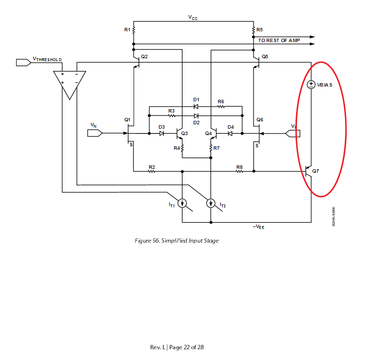

Кто-нибудь может прокомментировать эту фразу из описания по ссылке:
При использовании в качестве входного ОУ микросхемы со следящим питанием дифкаскада, типа AD845, AD8065, OPA1641 ,и т.д., следящий ОУ с обвязкой можно исключить.
Сунулся посмотреть, что же это за ОУ такие... открыл даташиты. Ничего примечательного, обычные ОУ с входным каскадом на полевых транзисторах. А AD8065 так и вовсе стрёмный: всего 1.8 В допустимого напряжения между входами.

АД845 - цепь во входном дифкаскаде, обозначенная стрелкой, поддерживает неизменным напряжение сток-исток.
АД8065 - цепь, обведённая красным, похуже, чем в 845-й, но поддерживает напряжение с-и.
ОПА1641 - не имеет цепи слежения, эффект обеспечен технологией изготовления транзисторов.
Меры направлены на уменьшение изменения нелинейных ёмкостей с-и или к-б при изменении соответствующих напряжений в такт сигналу.
По поводу стрёмности - даю сигнал между входами усилителя на верхней частоте диапазона при максимальной мощности.
Image 2.png [37.56 KiB]
Image 1.png [35.5 KiB]
Image 3.png [11.54 KiB]
