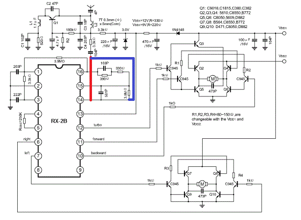

СообщениеДобавлено: Чт апр 24, 2014 17:20:32
Рейтинг сообщений: 13
Зарегистрирован: Чт апр 24, 2014 14:19:44
Сообщений: 55

Подскажите. Изменится ли что либо в схеме, если дорожку красного цвета сделать на месте синей ?
1234.gif [23.12 KiB]
 Заголовок сообщения: Re: Мишень на радиоуправлении.
СообщениеДобавлено: Пт июл 25, 2014 20:33:13
Карма: 13
Рейтинг сообщений: 84
Сообщений: 13796
нет
