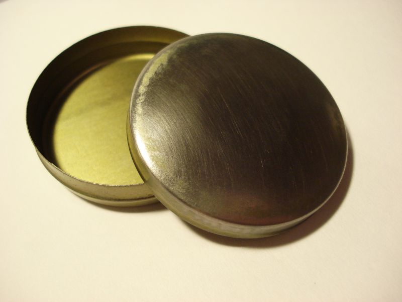

Идея соорудить фонарик на 1 мощном светодиоде (пиранья), питание 3 V, батарейка CR2032 , все это хочеццо запихнуть в коробочку от вазелина советских времен, наверное все их знают.. Хочу что бы небыло всяких кнопок или еще чегого, а включался он простым прикосновением т.е взял коробочку в руки - влючился, положил коробочку - выключился. Я так понял нужно что то на полевом транзисторе или на какой то микросхеме. Пробовал погуглить по запросу "сенсорный датчик" ничего толково не увидел. И нужна по всей видимости компактная схема на SMD детальках. Хочу услышать ваши предложения, варианты реализации данной, возможно глуповатой задумки. Делимся мыслями и идеями. Ах да чуть не забыл фото коробочки прилагается (уже начал полировать 4 пастой ГОИ).Изображение

1. Фонарик ваш проработает ооочень недолго т.к. емкость батарейки 2032 насколько помню в районе 30мА. Она расчитана на питание часов и памяти с нано- и микроамперным потреблением.
2. Внутреннее сопротивление 2032 велико, поэтому она не сможет сразу отдать много тока и зажечь на полную мощь большой светодиод. Именно поэтому подключенный напрямую маленький светодиод не перегорает.
3. Падение напряжения на синем и белом светодиодах больше 3 вольт. От такого источника они будут еле светится. Ярче всего будут светиться красные и желтые диоды. Но если добавить повышающий преобразователь или вторую батарейку, то эту проблему можно обойти.
4. Atmel выпускает интересные микросхемы емкостной сенсорной кнопки:
http://catalog.gaw.ru/index.php?page=co ... l&id=33482
Но для нормальной работы придется отказаться от полностью металлического корпуса или сделать хотя бы одну стенку из диэлектрика. Металлический корпус является хорошим экраном и препятствует нормальной работе сенсора.
Они кстати тоже в дежурном режиме кушают ток и через некоторое время батарейка разрядится.

Положение, вибрация, удар.

Кстати да, магнитик на ниточке, рядом геркон. Простейший датчик положения.
