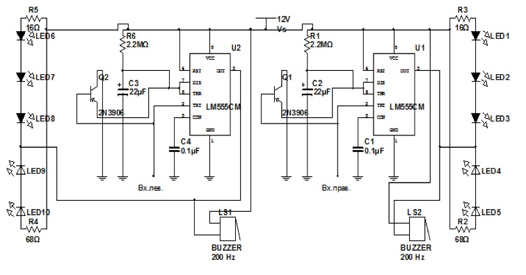

Ув. форумчане, наваял схему на основе детектора пропущенных импульсов. Хотелось бы услышать замечания специалистов в плане: что неправильно, чего не хватает, что лишнее. На макетке собрал-работает, но уж больно громоздкая для пары микрух. Заранее всем спасибо.

Svitanok писал(а):
что лишнее.
все, разве что пару свето и фотодиодов оставить

Там нет фотодиодов. Ну а если конкретно, то может какую схему посоветуете? Может я неправильно выразился в первом посте, извините, это будет сигнализация (контроль) оборотов двух валов сеялки. Чую есть по проще схемы, но сам не догоняю как сделать по другому. И еще: микросхема стоит NE555, а не такая как на схеме.

Если контроль независимый , то проще, скорее всего, не получится . В вашей схеме странное подключение светодиодов , странные номиналы деталей и непонятный тип датчика.
Спасибо за ответ. Светодиоды так подключены потому что 5 мм сверхяркие (3.6 V, 75 мА) при включении всех в одну цепочку я так понимаю не хватило бы напряжения. Номиналы резисторов для светодиодов подобраны согласно напряжению и току исходя из 12V. Задержка сигнала подобрана цепочкой RC и составляет 50 сек (чтобы при развороте сеялки не срабатывал). Датчик индуктивный (замыкается размыкается любым металлическим предметом). Смущает одно в этой схеме, что на выходе 3 в рабочем состоянии всегда положительное напряжение, соответственно вся схема всегда под напряжением. Не знаю правильно это или нет? Может что не так прошу поправить :)
