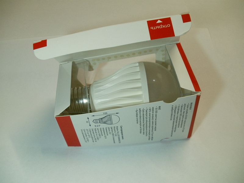

Колупал я тут светодиодную лампочку "Экономка" и наткнулся на совершенно неведомый мне узел.
Сама лампа:
Плата драйвера:
Срисованная схема (микросхема не промаркирована, но включение смахивает на MP4050):
Изумляет включение C2/C3/VD1/VD2/VD3. Зачем это сделано? Я поначалу предполагал, что это какой-то способ сделать из последовательного включения конденсаторов параллельное, но моделирование (большая картинка) опровергает эту гипотезу. Судя по форме тока, полученной при моделировании, это может быть каким-то способом повышения коэффициента мощности. Но до конца я так и не понял.
Люди, кто в курсе, просветите, пожалуйста.

Всё правильно ты расследовал...Ток берётся из сети большую часть периода с соответствующей пульсацией напряжения, а конденсаторы включаются впараллель только во время узкого провала сетевой синусоиды и не дают упасть напряжению до нуля...Т.е. они уже задуманы не как фильтровые для уменьшения пульсации выпр напряжения, а только как компенсационные во время провала синуса ниже 150 В.

Это своеобразный корректор коэффициента мощности.
Когда фильтрующие конденсаторы заряжаются, то они включены последовательно, поэтому их эффективная ёмкость уменьшается в двое. А когда они разряжаются, то они включаются последовательно, поэтому их эффективная ёмкость удваивается.
Это, правда, приводит к тому, что выпрямленное напряжение оказывается не сглаженным, но оно никогда не опускается ниже определённого значения -- фильтрующие конденсаторы этого не позволят. Результат заключается в том, что зарядка (читай: потребление тока от сети) происходит в течении значительно большей доли периода.
Забавное решение, надо взять на заметку.
В свете того, что новые счётчики электричества считают киловатт-часы по полной мощности, а не по реально потреблённой прибором энергии, эта забота производителей о потребителях радует.

Получается, на пике напряжения C2 и C3 заряжаются через VD2 до Vpeak/2, а потом оказывается, что сами по себе разрядиться они не могут из-за VD2, а через VD1/VD3 они не могут начать разряжаться до тех пор, пока напряжение не упадет ниже (Vpeak/2)-Vdiode т.к. оные диоды будут заперты. Получается, что смысл узла действительно не в фильтрации, а просто в том, чтобы не дать выключиться микросхеме в течение короткого провала напряжения, что, разумеется, снижает выбросы гармоник.
Ну хитрая система, а... :shock:

Ну, не совсем на пике, но близко к тому. Самое главное, остальная часть схемы в течении 2/3 периода работает непосредственно от сети, а в оставшиеся 1/3 -- от этих двух конденсаторов. В результате, потребляемый от сети ток в течении 1/3 периода равен нулю, в течении 2/3 равен номинальному потребляемому току устройства, и в небольшой промежуток времени имеет небольшой неприятный выброс. Этот выброс существенно (в разы, а может даже в пару десятков раз) меньше того, что обычно бывает в выпрямительных схемах.
Я бы так схему перерисовал:
Сразу видно, что зарядка происходит последовательно через D3, а разрядка параллельно через D1 и D2.
Ну, там не все так просто, это импульсный регулятор, поддерживающий (почти) постоянную мощность в нагрузке. Так что на пике напряжения будет некоторый провал тока.
Удачная трактовка, да.
