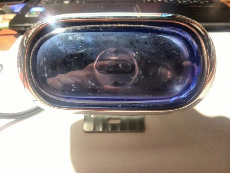

Вот такие две фары с лампами ифк-120

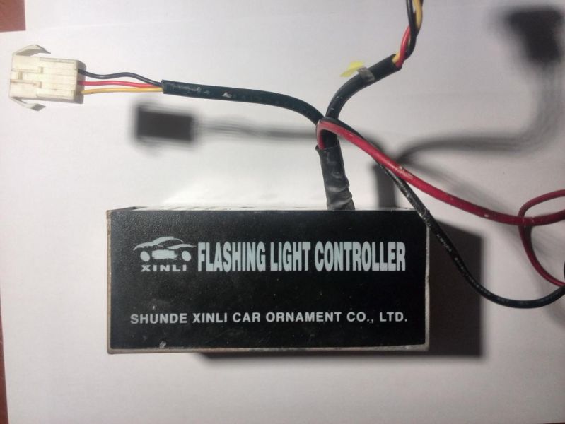

Вот такой блок снаружи.

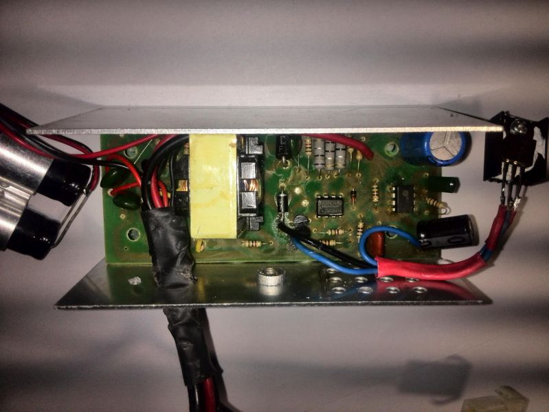

Блок внутри

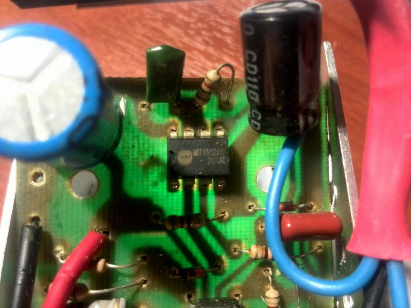

Как сказал радио мастер,сгорела та, что выделена красным.

наверное драйвер преобразователя для зарядки конденсатора
на фотке не разобрать название, пиши так

MDT10852A1
247CAC
На микросхеме вроде так написано.
Но это не важно такую а Питере не найти...
Подскажите ,может можно собрать схему на других зап.частях?

стоило поискать бы самому в гугле :facepalm:
первый линк http://www.rlocman.ru/shem/schematics.html?di=28477
половину второй схемы можно как раз заменить на тини13, но тебе проще будет напаять логику
