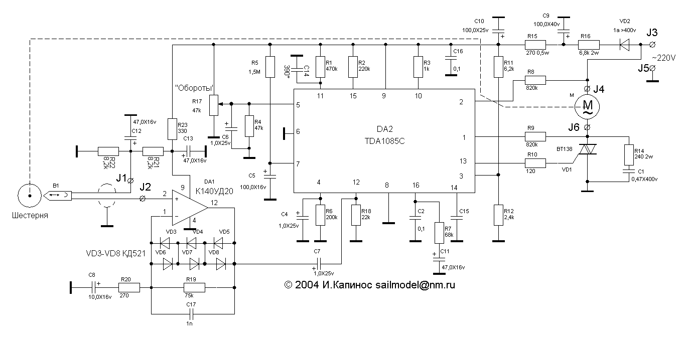

Собственно, для простоты, возьмём систему, требующую обратную связь для регулировки оборотов двигателя при переменном токе. Фазовый регулятор мощности плюс ОС, подойдёт. ОС для тиристора на оптроне сделать можно, но для симистора - сложнее, там переменный ток в управляющем электроде, это либо оптрон с мостом, либо два маленьких мосфета и ТГР. Тогда и вместо симистора можно использовать те-же мосфеты с переделкой аналового выхода на импульсный с задержкой фазы. Шим прошу не советовать. Тгр предпочтительней, так как он уже имеет энергию, которую можно направить на управление мосфетом(-ами)/симистором. Но если делать на оптроне - опторезистор лучше.

Не представляю себе схемотехнику вашего блока управления двигателем, но если нужно именно то что спрашиваете - поставьте, к примеру, ОЭП-12.
P.S.
Может быть, проще сделать так?
 Заголовок сообщения: Re: Всепроводщий транзистор или типа того

Albert_V писал(а):
...Может быть, проще сделать так...
А.., это мне показывали, тока там ещё последовательно с симистором датчик тока для защиты был.
Шестерёнка - вариант, но я не хочу механического контакта. Максимум - колесо с дыркой для оптрона с щелью, но опять же, цель - не дискретный счётчик оборотов а линейное преобразование скорости в ток, что, кстати, и делается внутри микросхемы. В любом случае - это сложнее.

Cahes писал(а):
....Шестерёнка - вариант, но я не хочу механического контакта...
Там в качестве датчика (B1, около шестерёнки) ставится, грубо говоря, "башка" от катушечного магнитофона.
Какая разница что ставить: диск с отверстием или шестерёнку?
А вот с оптическим датчиком можно получить кучу проблем (когда он начнёт "зарастать пылью").
