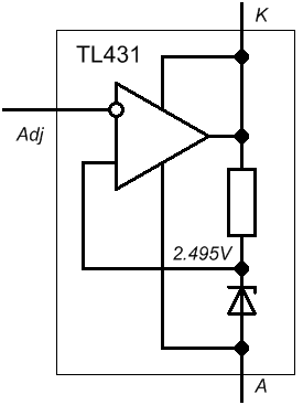

Вы издеваетесь? TL431 работает в ЛИНЕЙНОМ режиме. Подождать или ещё что сделать (уменьшить/увеличить ширину импульсов или частоту их следования) - это решает совсем другой узел, в вашем случае FSQ0565R. Он, и только он занимается импульсами, их частотой, глубиной и т.д.
TL431-что-внутри.png [2.18 KiB]

Вопрос что делает ШИМ в этом случае это уже другой вопрос - может он в режим ожидания переходит, может частоту понижает... Просто оптопара совместно с 431 сообщает ему что напряжение 5В на выходе достигнуто, верно?

Нет. Оптопара и контроллер работают в системе регулировки совместно, представляя собой два последовательно включенных звена усиления - тот самый квадратик "Разомкнутая система управления". Ещё раз вернитесь к рисунку

Да блин! Какое усиление? :dont_know: в 431 хоть у есть ОУ но ведь он сравнивает разность и исходя из нее открывается "на пробой". По сути вся схема ОС справа это детектор 5 вольт, ведь так?

Нет, нет, нет. Не так. TL431 - это тот кружочек та кой картинке, непробиваемый вы наш... Его задача - вычесть из одного линейного сигнала другой очень даже линейный сигнал, а разницу подать на вход следующего каскада усиления.
