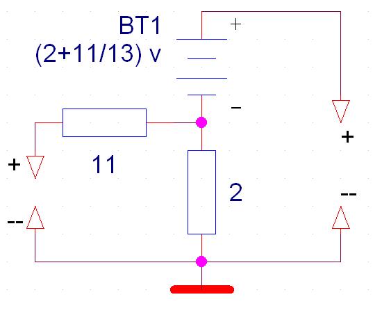

 Заголовок сообщения: Re: генератор управляемый напряжением (гун)
СообщениеДобавлено: Вс ноя 15, 2015 19:37:41
Карма: 17
Рейтинг сообщений: 227
Зарегистрирован: Вс май 13, 2012 00:01:54
Сообщений: 1456
Test.JPG [18.45 KiB]
Тупо, но в теории верно (вроде).
Test2.JPG [16.66 KiB]
Чуть практичней.
Значения R1 и R2 выбираются исходя из напряжения стабилизации микрухи и необходимого
нам напряжения (2+11/13)v. Операционник устраняет взаимовлияние резисторных цепей.
СообщениеДобавлено: Пн ноя 16, 2015 09:30:26
Зарегистрирован: Вс май 11, 2014 14:32:50
Сообщений: 17
Чуть практичней.
Спасибо за ответ. Левая часть схемы понятна, а вот то что справа от операционника не очень( откуда получается напряжение (2+11/13)V и что за источник на 9 V?
СообщениеДобавлено: Пн ноя 16, 2015 15:08:21
Карма: 17
Сообщений: 1456
Так в том и вопрос, что ему нужен какой-то особенный диапазон управляющих напруг.
В левой стороне -делитель 2/13. В задаче не даны диапазоны - омы, килоомы или
мегаомы, - выбирайте сами. Реальней - килоомы ессно.
В правой стороне - формирователь постоянного напряжения (2+11/13)v,
в соответствии с формулой.
Микросхема LM317L. !!!Нумерация выводов и резисторов "от балды" (см. datasheet).
Она сама на 1.25v. С помощью R1, R2 задается напряжение стабилизации. Здесь
величины резисторов желательны - в районе 5ком-10ком. См. даташит - там на первой странице.
+9 вольт - напряжение от постороннего источника.
Вы не просили конкретной схемы "от и до" , я не рисовал лишнего.

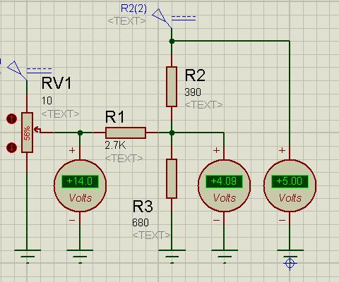

СообщениеДобавлено: Ср ноя 18, 2015 09:53:51
Сообщений: 17
http://img.radiokot.ru/files/97442/s7gbh4pgk.jpg
СообщениеДобавлено: Ср ноя 18, 2015 21:05:05
Карма: 17
Сообщений: 1456
///...Мне нужно сделать некий преобразователь напряжения, что бы из входного диапазона 1-14 В сделать управляющий диапазон 3-5В. И что бы при этом зависимость была линейная, т.е. 1В соответсвовало 3В и 14 в соответствовало 5В...///
Вот чем мне нравится симулятор. Быстро и просто.
Идея мне нравится.
Хотя математически - ЛИНЕЙНОСТИ здесь быть не может.
Безымянный3.JPG [37.42 KiB]
Безымянный2.JPG [37.77 KiB]
Безымянный1.JPG [37.03 KiB]
