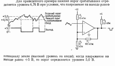

Здесь на инвертирующем входе +1В, на неинвертирующем входе +1,1В - это пороговые уровни называется? Что такое порог срабатывания? Это когда при определенном значении на входе на выходе переключиться с 1 на 0?
Как на этом рисунке определили (числовые значения) верхнего и нижнего порога срабатывания?

Компаратор держит на выходе "1", когда напряжение на неинвертирующем входе больше, чем на инвертирующем, и "0", когда все наоборот. При этом на один из входов обычно подается опорное напряжение, которое и определяет порог переключения. На какой - зависит от того, какую функциональность вы хотите получить.
В приведеннои схеме опорное напряжение задается при помощи резистивного делителя. Рассчитывается по з-ну Ома. Ключевое слово для поиска - делитель напряжения. :)
