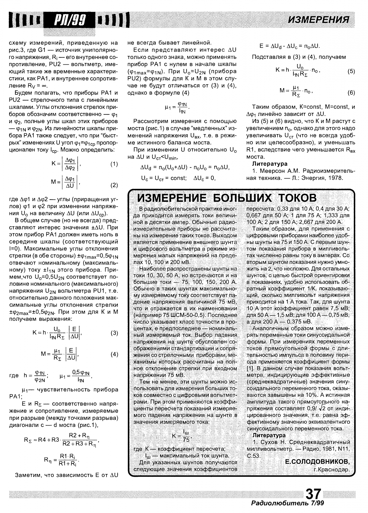

Чтото я смотрю в эту статью и и не могу понятно простой формулы, как всё это дело рассчитывать, в греческом я вообще плохо, только читать учусь.
Допустим у меня есть микроамперметр с известным током полного отклонения.
У меня есть заданный диапазон напряжений. То что стабилитрон ниже минимального напряжения понятно.
Может плохо читал, но что такое R4 ?
Собственно вопрос как рассчитать R1-R3 ?
Формулы скорее всего 2, так какие они ?
Это я о схеме рис1.
Другие вроде как хуже или нет ?
Радиолюбитель 1999 №7 С.36
Г.Фридман г.Минск.
Вольтметр с растянутой шкалой.

Хочется замутить стрелочный показометр.
Но тут такая хрень написана, что проще с нуля изучать работу моста и искать ошибки при тестировании
